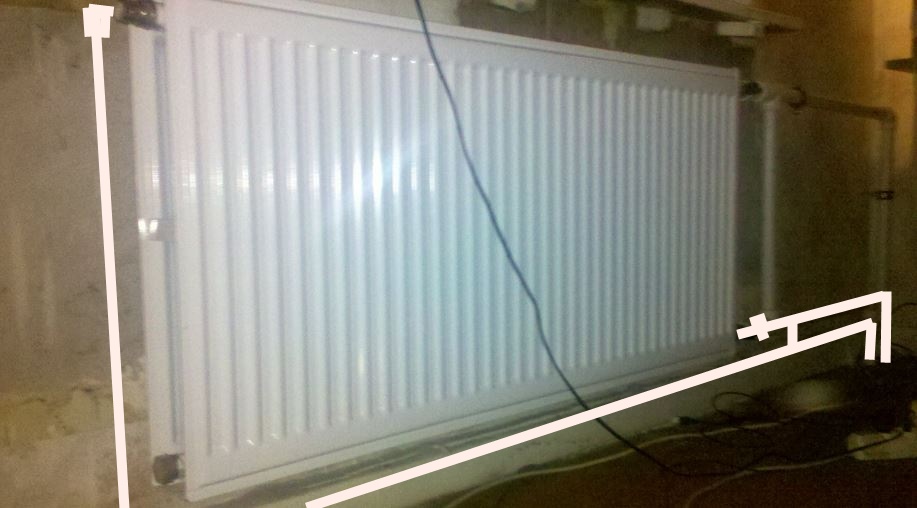

робин123, почитайте про П-образные стояки в многоэтажках с вертикальной однотрубкой. Судя по всему, как раз такие у Вас и есть. Вода поднимается через стояк проходящий через комнату, на верхнем этаже закольцовывается и спускается уже через стояк, проходящий через кухни. Поэтому, скорее всего на кухне у Вас подача верхняя - поэтому и работает радиатор приемлемо, но может и недостаточно приемлемо. А в другой комнате подача НИЖНЯЯ. И пластинчатый радиатор не будет нормально работать на ЦО системе, на нижней подаче, да еще с "удушенными" стояками. Если только не хотите сделать вот такой ужас, прокачивая радиатору через анус теплоноситель пожарной помпой: :)

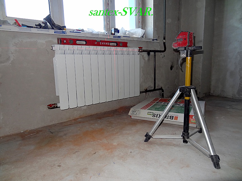

Если хотите получить ГАРАНТИРОВАННО наилучший из возможного результат, то:
Смотрите как нужно подключить Вам у Santex-Svar, по схеме "перекрещивание + диагональ" в той комнате, где нижняя подача.
И по схеме диагональ на кухне, где верхняя подача, судя по всему.

Inch1964 на кухне 100% верхняя, в комнате 100% нижняя. проверил. Только не понял, на кухне же уже диагональ с верхней подачей, что там менять? единственное отличие - кран внизу слева,у меня нет такого зачем он нужен? а все, рассмотрел что там, понятно. буду думать!
Кстати, я вот что подумал, а что если добавить еще секцию (при условиии правильного подключения либо как показал Inch1964 и касимов, либо эстетично как Makarone ) но при этом добавить на подачу аналог пожарной помпы (только посипатичнее) и включать если совсем холодно станет, как вам такая идея? будет ли достаточная циркуляция с дополнительной секцией при условии нормального подключения? (с помпой и без)

На кухне же Вы показали последнее в ряду фото кухни. Где явственно видно, что подключение не диагональное, а боковое. ???
И если Вы сделаете, так, как на фото от Santex-Svar, то даже на сильно удушенных стояках получите максимально возможную теплоотдачу с радиаторов. Если скорость циркуляции в Вашем "удушенном" стояке низкая, то именно на таких "удушенных" стояках, наиболее полно проявят себя преимущества диагонального подключения, с подачей в верхний коллектор радиатора.
Наверняка, теплоотдача радиаторов увеличится у Вас при советуемом способе подключения. Возможно даже на очень существенную величину, порядка 30-90 % от теперяшнего уровня.
И установка насоса не потребуется, потому, что при подключении радиатора по диагонали "верх-низ", сам радиатор работает как гравитационный насос и перекачивает через себя теплоноситель, даже если стояки практически "стоят". Т.е. если уж и при таком подключении не будет достаточной теплоотдачи от радиатора, то уж у ВСЕХ Ваших соседей радиаторы будут вообще совершенно холодными.
Причем, подключение "диагонально" и "диагонально с перехлестом" не ухудшит ни в малейшей мере гидравлику всего стояка. И не принесет вреда Вашим соседям.

Похоже Вы не очень хорошо рассмотрели. На предлагаемом фото, подача осуществляется в верхний коллектор с правого края радиатора. А обратка забирается с нижнего коллектора с ЛЕВОГО края радиатора. Просто труба от обратки спрятана за тыловой поверхностью радиатора. Посмотрите внимательное еще раз. Это и есть "диагональ верх-низ".
Ничего не мешает Вам сделать ту же самую схему подключения и полипропиленом, если у Вас это разрешает УК.
