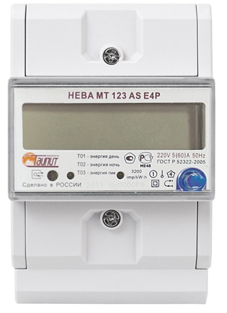

Нет,нав этажном щите не надо ничего внутреннего ставить. Лучше немного увеличить место под щиток(по высоте) чтобы вместо 1х12 поставить 2х12 или 3х12. Счетчик какой:Какой из них?

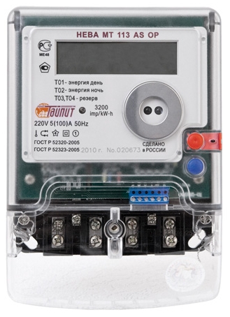

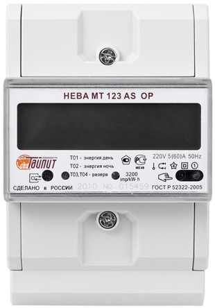

DED@ПВО написал : Нет,нав этажном щите не надо ничего внутреннего ставить. Лучше немного увеличить место под щиток(по высоте) чтобы вместо 1х12 поставить 2х12 или 3х12. Счетчик какой:Какой из них?
Куплен счетчик НЕВА МТ 113 AS OP,
Щиток куплен: http://aurann.ru/?menu=catalog&page=1541&s=type_asc&item=6392 И то планируем его развернуть на 90 градусов, иначе не помещается.

Alwol написал : Куплен счетчик НЕВА МТ 113 AS OP,
То есть средний, двухтарифный.... А на другую стенку переставить проблема большая??? Не обязательно ведь на дверной стене....
