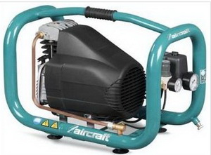

люди! помогите определиться с компрессором для забивного инструмента 18 и 23 калибра. основные претенденты: senco pc-1010 http://www.toool.ru/kompressor_porshnevoi_senco_pc1010.html bostich mrc6-e http://pruma.ru/catalog/item/mrc6-u-portativnyij-kompressor-8-bar-170-lmin-6-l-105-kg/ http://bostitch.co.uk/products/compressor-details/mrc6-u/ aircraft airboy 261 http://www.smtgr.ru/catalog/39/297/ schneider-airsystems CompactMaster CPM 212-10-2 W http://www.schneider-airsystems.com/Products/Pages/Product-Detail.aspx?pid=A222003&name=CompactMaster-CPM-212-10-2-W testo teston te1002-4b http://translate.yandex.ru/translate?srv=yasearch&url=http%3A%2F%2Fwww.testo.com.tw%2Fproducts-detail.php%3Fid%3D67%26lang%3Den&lang=en-ru&ui=ru все примерно одной стоимости, кроме шнайдера, а тесто с доставкой непонятки... весь в сомнениях, у каждого свои недостатки: у сеньки малая производительность, бостичь шумный, аиркрафт-малый рессивер, шнайдер дороже в 2 раза, тесто непонятно где купить. сам склоняюсь к бостич. посоветуйте пожалуйста.
