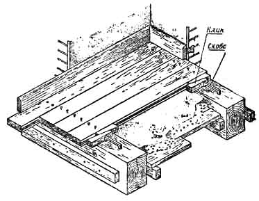

Вы ошиблись в технологии. писятку надо бить гвоздем 100-120. шурупами притянуть можно, но через несколько месяцев доска вырвет их, и ляжет в естественной геометрии. перед закреплением, зазоры обычно выбирают клином http://ekco.ibud.ua/userfiles/image/polovi_materialy/Derev_pol/10-derevianyy-pol.jpg

нет, сначала надо отпустить закалку, потом сточить резьбу, потом нарастить до D=4мм, потом увеличить шляпку, и лишь затем -забивать. или сразу взять гвоздь 120Х4.

Вы ничего не поняли. коробление писятки легко вырывает резьбу из древесины. поэтому по технологии надо вообще отказаться от "притягивать", и акцентировать на "крепить от сдвига". веселые картинки прилагаются http://forest.geoman.ru/forest/item/f00/s01/e0001266/pic/001_460.jpg http://prostro.ru/uploads/image/risunki/derevo/ris38.jpg после этого подумайте -сможет ли саморез удержать от подобного, особенно в писятке, и особенно прикрученной саморезом наполовину его длины? такие фокусы (1:1, т.е. 50мм покрытие, и 50мм основа) проходят только с твердой древесиной, а для сосны надо 1:2 (50мм покрытие, 100мм основа). и тогда вообще нужен 150-гвоздь, рекомендованный мной 120мм гвоздь - минимально необходимый.
впрочем, с учетом того, что делается в первый раз, так у Вас вся жизнь впереди, на переделки и накопление опыта. если, конечно, есть желание этим всю жизнь и заниматься.
ну и заодно задумайтесь, почему нет в продаже искомого вида крепежа -просто он нафик никому не нужен.

не катит. есть правило -""жесткость пропорциональна кубу толщины". пересчитайте на 4см, и на 5см. скока разница получилась? вдвое? вот и крепеж надо увеличивать по жесткости вдвое.
левша написал : доска с рынка сырая, значит живая и пластичная-куда скажешь туда и повернет
писятка? даже не надейтесь. куда доска повернет -я показал в веселых картинках выше. там зависит от вида распила и расположения в бревне. если направление притягивания совпадет с направлением естественного коробления, то все будет пучком. а если нет -то будет раком. и никакой саморез не удержит "на отрыв".
поэтому, возвращаясь к ситуации ТС -очевидно, что часть досок совпадет, а часть -нет. где не совпадет, там и будет горб. что с саморезом, что с гвоздем.
что делать?
  1. сушить
  2. при укладке подрезать пласть до ровного прилегания, чтобы не было необходимости тянуть. гвоздь нужен только для закрепления от сдвига.
