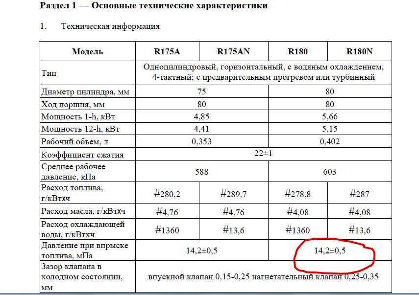

решил за новой форсункой в магазин ехать больше не чего не остается болт регулировки откручиваю до конца брызгает чуть закручу перестает брызгать
mak_80, да он схватывал и все заводится не хочет,начинаю закручивать немного перестает совсем сикать

сергей1983, Вы кстати чем все мыли? Да кстати винт поджать добра надо давление впрыска порядка 150-180 атмосфер.

сергей1983 написал : болт регулировки откручиваю до конца брызгает чуть закручу перестает брызгать
А плунжер ТНВД там не завис случайно?

mak_80, промывал бензином
tuger, нет из него же качает топливо,жаль в ульяновске нет на этот мотоблок форсунки.кто знает где можно заказать

mak_80 написал : Да кстати винт поджать добра надо давление впрыска порядка 150-180 атмосфер.
Давление впрыска 142атм. Хотя встречаются инструкции где указано 130.

Riba4ok1, я завел раз его и все,работал прерывно,больше не хочет заводится,я понимаю что 142 у меня нечем проверить его.

сергей1983 написал : решил за новой форсункой в магазин ехать больше не чего не остается болт регулировки
Вы причину нашли? Как он завелся? Я Вам вчера сказал что промыть ее и если не качает то что делать? Что Вы еще делали кроме того что мучили форсунку от нечего делать. У Вас нет давления на форсунку, а Вы чего то ковыряетесь в ней. Сергей, я не знаю как Вам нужно писАть. Вчера я Вам советовал что делать, а Вы и сегодня продолжаете "сикает-не сикает" и регулируете с мак 80 давление.:eek: Регулируйте....:confused:

Riba4ok1, вы были правы небыло давления на форсунку сейчас есть но заводится не хочет,если только немного бензина в глушитель то заводится хотя вы не советовали так делать,чем регулировать давление в форсунке я не понял
