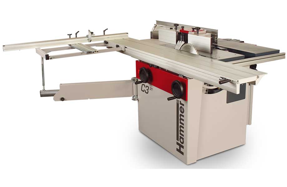

Вот оригинал станка (правда немного не той модели) Но конструкция та же.

Dess22 написал : Да хотелось бы как на фото.
стало понятней. с учетом задачи и предназначения, отбросьте мысли про циркулярку навсегда. точный безлюфтовый форматник на 3труб. не построишь. искать надо вал с парой посадок на хороших подшипниках, и городить на швеллере, или большой профтрубе, точную раму. привод -асинхронник с ремнем. здесь скачайте еще инфу http://forum.woodtools.ru/index.php?topic=23849.0

sanya1965 написал : с учетом задачи и предназначения, отбросьте мысли про циркулярку навсегда
Вы имеете ввиду, что по любому в любой циркулярке (дорогой и дешевой) по причине того,что в пластмассовом корпусе всегда будет какой то люфт?

Dess22 написал : Вы имеете ввиду, что по любому в любой циркулярке (дорогой и дешевой) по причине того,что в пластмассовом корпусе всегда будет какой то люфт?
я имею в виду, что крепление корпуса пилы к станине имеет люфт (как любое подвижное соединение), и он будет прогрессировать при нажиме сверху (как вы предполагаете крепить). и для точных резов такой вариант вообще не проходит.
