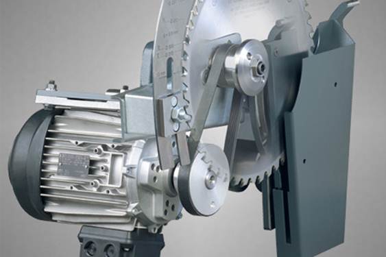

Я так же вначале думал. Но проблема в том,что станок мне нужен на даче.Приезжаю туда каждый месяц в теплый период времени на пару недель.Верстак стоит на улице под навесом (от дождя и солнца) Если нужно поработать, то креплю на верстак циркулярку (крючками в комплекте) и другой инструмент. Что крайне не удобно. Сейчас хочу сделать другой стол с кареткой. А циркулярка,фрезер и т.д. должны крепиться каждый на отдельную "площадку" и эти площадки в зависимости от задачи должны "вставляться в нужное место в столе (верстаке). По отъезду с дачи все снимается, и остается на улице "голый стол" который никому не нужен. Установить нужный инструмент на стол-дело нескольких минут. Из за этого и остановился на ручной циркулярке. Она небольшая и не тяжелая. А вариант с асинхронным двигателем большой и тяжелый. Хотя можно подумать о компактной модели по принципу Hammer с короткими ремнями(как на фото) Тем более можно ставить любой по диаметру диск.И тогда вопрос о максимальной глубине пропила отпадет. Но усложняется регулировка по высоте и наклону диска.

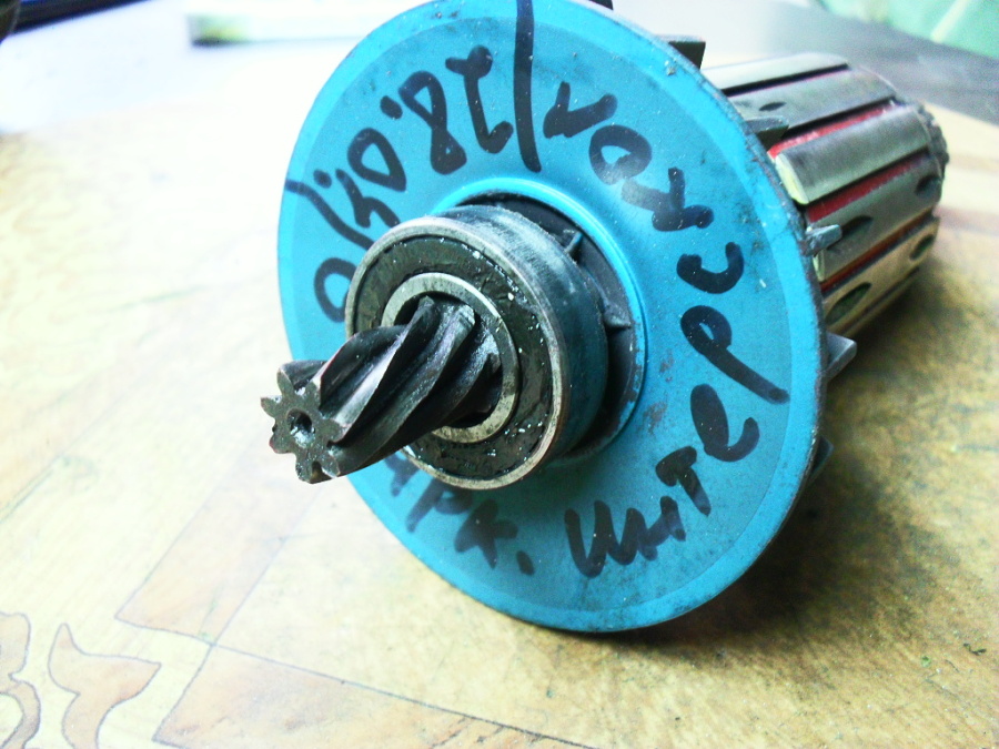

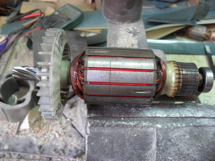

бегрол написал : Люди делают распиловочники из ИСа - вполне нормально .
в поддержку пару фоток....хоть я и не почитатель ИС-а,но....
...второй коллектор дожевала,а зубам хоть-бы что...

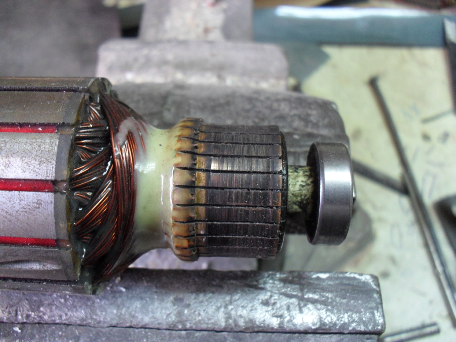

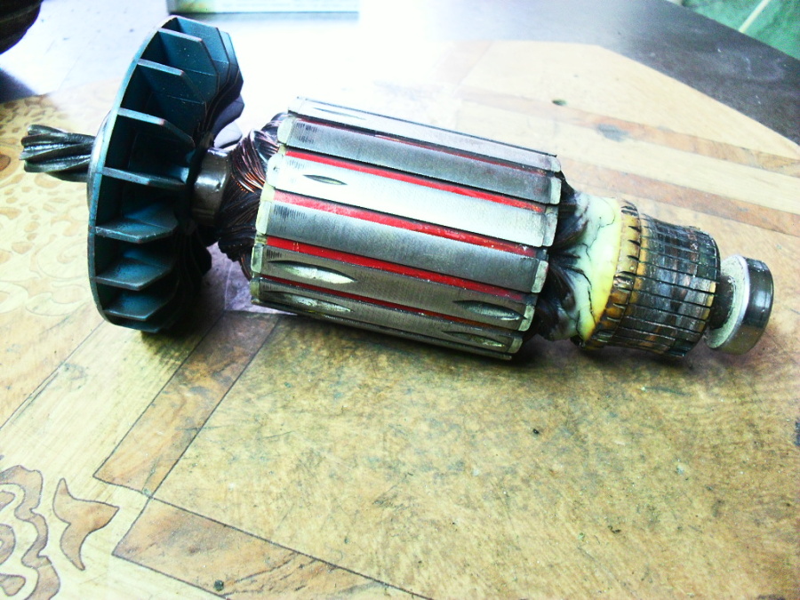

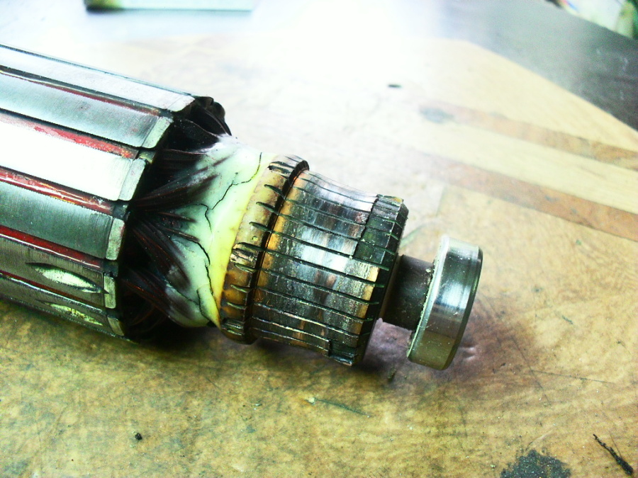

snowdog написал : второй коллектор дожевала,а зубам хоть-бы что
Это на одном и том же якоре два раза менялся коллектор? А металл на якоре нормального качества? Интересно: это мягкие ламели на якоре? Или чрезмерный прижим щеток к коллектору? Или слишком твердые щетки стояли? А шестерни нормальные?

08.10.2013 в 21:54:59
пила просто очень много работает. редуктор целый,она ведь на третий круг пошла....после очередной перемотки.
вот,кстати,ещё один от интерскола...другая моделька.
тоже довольно выносливая.
