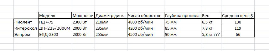

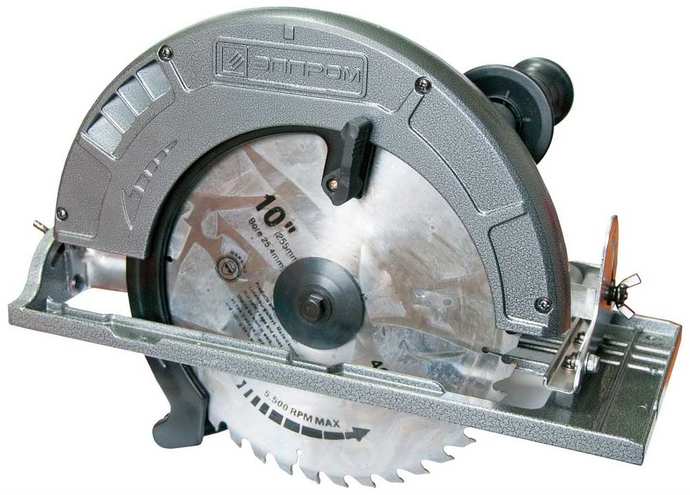

Dess22
Dess22
Регистрация: 28.09.2013
Донецк
Сообщений: 156
09.10.2013 в 16:09:37
Значит на текущий момент есть три "кандидата" в таблице на фото
По Фиоленту и Интерсколу отзывы как хорошие,так и плохие. Вроде лотереи-как кому повезло. По Элпрому "глухо как в танке" Понятно что Китай,но отзывы было бы интересно услышать. Здесь народ бывалый собрался.Подскажите:этот Элпром на кого нибудь похож? Кто так сказать его "прородитель"? Или это "новое дитя" китайских производителей.

Dess22 написал : По Элпрому "глухо как в танке"
если никто не рискнул взять этого урода,то не стоит и рассматривать его как кандидата.
