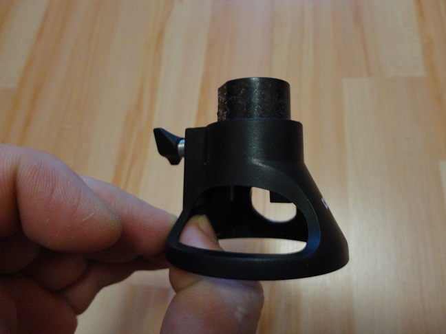

Один написал : Теперь понял. Фен не использовал. Из листов оргстекла торцовкой и лобзиком вырезал, канавки фрезеровал Дремелем, провода крепил термоклеем. Сверление на малых оборотах, резьба - обычными метчиками, тоже малыми оборотами, вручную.:)
Понял,спасибо.Можете показать,как эта приставка в практике работает? Пы.Сы.Зарылся ночью в Юте,рассматривал различные способы обработки оргстекла..:)

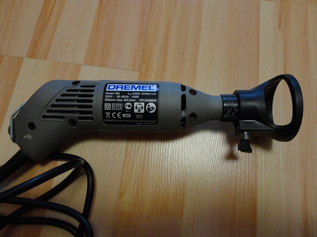

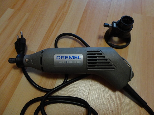

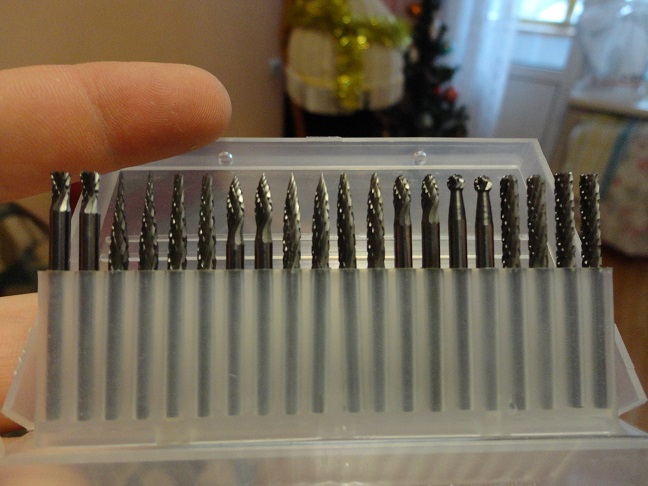

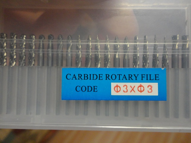

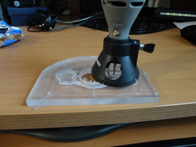

Али-баба написал : Понял,спасибо.Можете показать,как эта приставка в практике работает? Пы.Сы.Зарылся ночью в Юте,рассматривал различные способы обработки оргстекла..:)
Похоже, сбил я Вас с толку Дремелем.:o Оргстекло, думаю, можно ЛЮБЫМ фрезером успешно обрабатывать. Первые заготовки фрезеровались тем же RT 0700, кромочная база, фреза прямая пазовая (паз 3 мм, хвостовик 8 мм), обороты двигателя на "3". Получалось неплохо, но заготовка маленькая, и хотелось и "приспособу" поменьше. Вообще, как это представляется сейчас, если заготовка мала, проще на большом листе оргстекла нанести разметку, всё профрезеровать, а потом вырезать по размеру. Но, "мы лёгких путей не ищем", поэтому, сначала вырезал, а потом понял, что придется преодолевать, путём "Китайского Комсомола". Вот и взял Дремель.. Использовал такие борфрезы (диаметр режущей части и хвостовик 3 мм). Но их можно и во фрезер зажать. А практика подскажет остальное - глубину съёма за один проход, скорость подачи и.т.д. Признаюсь, не одну заготовку испортил, на разной степени готовности. Но, как говорится, "за опыт не переплатишь". В общем, берите любой (а лучше, - любой Makita ;)) фрезер. И все у Вас получится.

на больших оборотах склеивается:)

ars di написал : на больших оборотах склеивается:)
Есть такое. Если лобзиком на больших оборотах пилишь, за пилкой шов из оплавленного оргстекла появляется, но на качество не влияет, - продукты оплавления устраняются легко. Ещё стружки мелкие электризуются и разлетаются, причем, при работе торцовкой, даже пылесос не очень помогает.

Один написал : Есть такое. Если лобзиком на больших оборотах пилишь, за пилкой шов из оплавленного оргстекла появляется, но на качество не влияет, - продукты оплавления устраняются легко. Ещё стружки мелкие электризуются и разлетаются, причем, при работе торцовкой, даже пылесос не очень помогает.
Купили специальный резак по окрилатам, малость получше.

Вырезал по шаблону из 5-ки оргстекла обгоночной фрезой энкоровской 9 мм с нижним подшипником на 1-ке -1,5-ке где-то 8'000-10'000 оборотов, съём был нормальный не сплавлялось, снималось ровными, аккуратными чешуйками. На втором обгоне стал гореть подшипник, может опилки попали или был с брачком, перед резом закапывал веретенку и доделал все детали, хотя и почернел но не бил и не болтался, на слух как без смазки шуршал.
