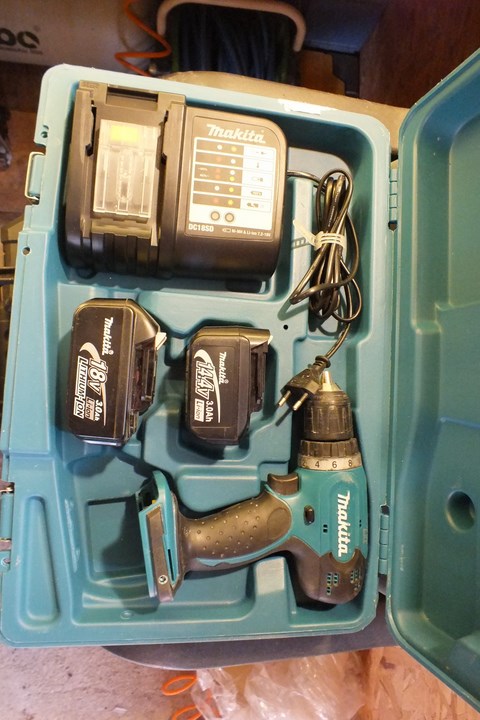

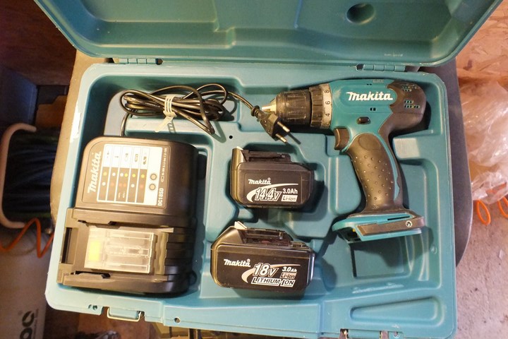

Ars Di написал : Думаю тоже что проще будет , тем более зарядка одна , ну батареек будет чуть больше.
В разных местах о 18 в аккумуляторах не очень хорошо отзываются.И по цене почему они дешевле,чем 14,4.

ddanila написал : В разных местах о 18 в аккумуляторах не очень хорошо отзываются.И по цене почему они дешевле,чем 14,4.
Второй год пошёл акам , работают, про дёшево , смотря где . У офицалов 6000 за штуку , с Китая -1200 за штуку , с Японии 3000 за штуку .

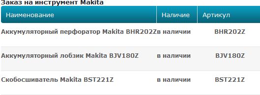

А такой возможно наборчик организовать + пару акков на 18в перф и лобзик приоритетнее

ddanila, Ложе под акки в оригинальном кейсе 343 явно рассчитаны не под 14.4.Унисекс..:)
