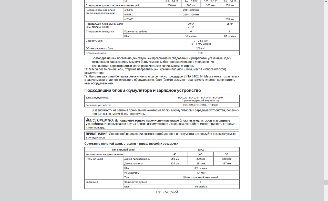

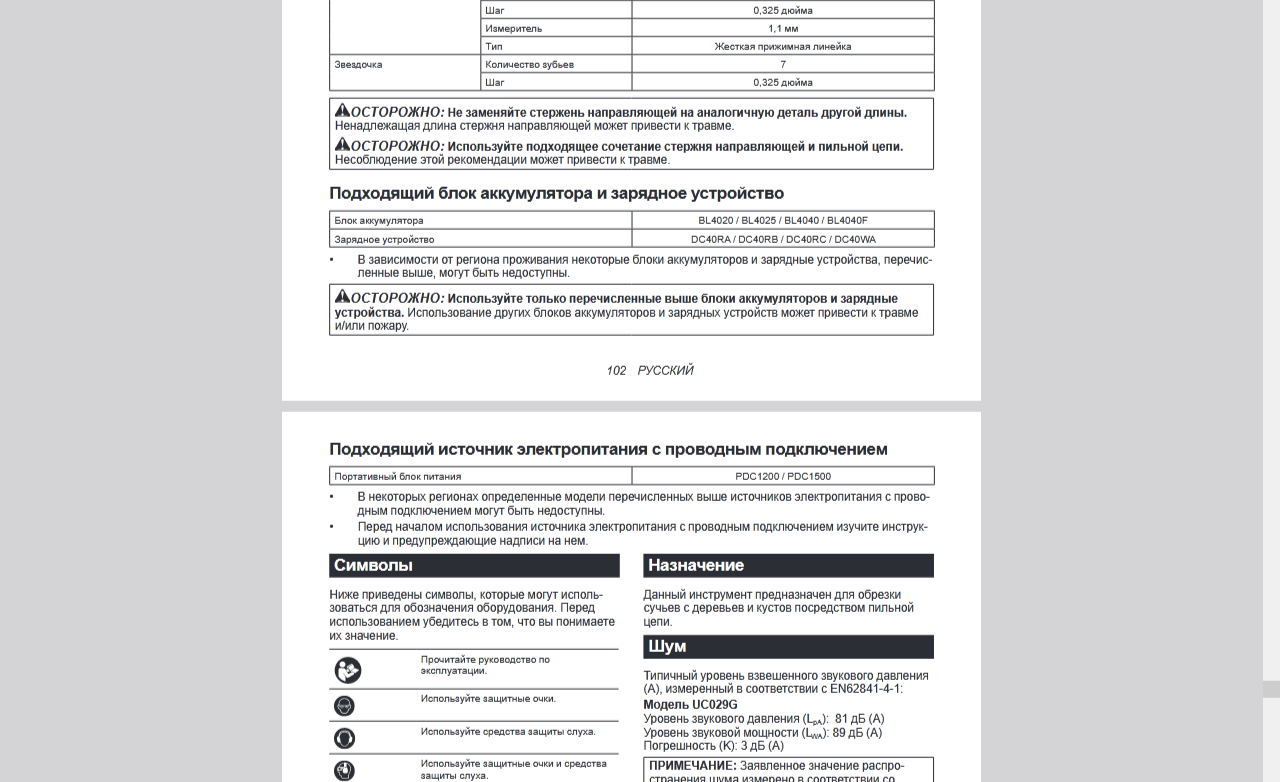

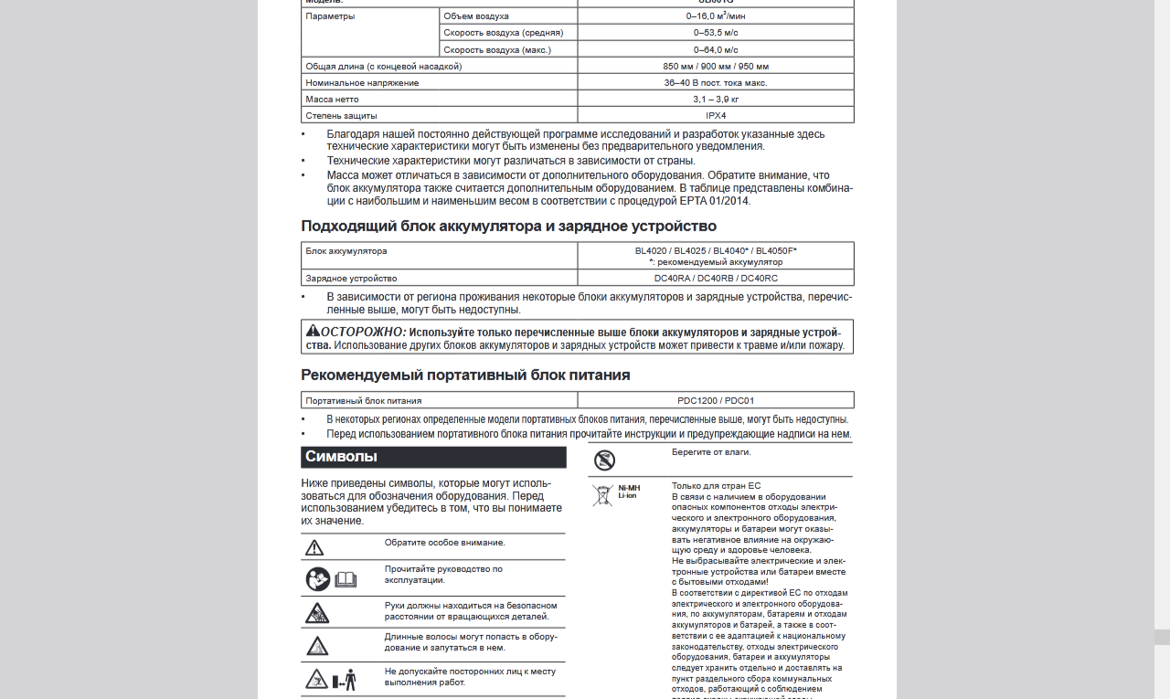

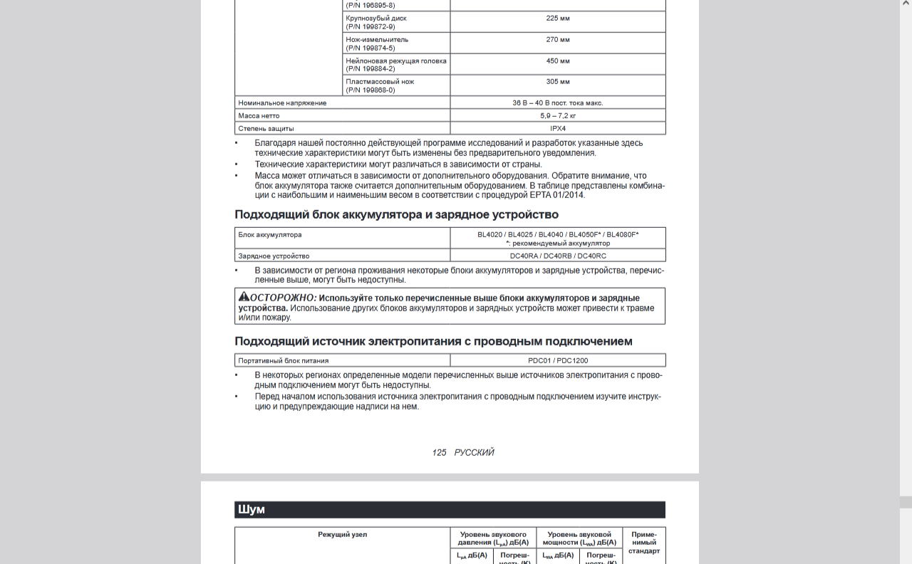

Получив воздуходувку UB001 - обрадовался увидев в инструкции картинку IMG_20260203_215932 большой аккумулятор нарисован -:все отлично с 40 v линейкой , но по кмтайски не понимаю . Посмотрев инструкцию на русском ... IMG_20260204_1702168 Ам /ч нет в рекомендованных , засада как и с 18 в линейкой . Пила 029 также IMG_20260204_170158 и только в тримерe 013, пиле UC003 газонокосилках 8 Ам( из того что посмотрел ) IMG_20260204_170138 IMG_20260204_170122 Вывод : 8 Ам не на всех инструментах 40. v корректно работает, использование не из списка запрещено производителем ... Табличка от Макиты появится и на 40 v
Но есть и плюсы - аккумуляторы " переросли " множество инструмента ( который не в состоянии переварить повышенные токи ). С китайцами( 8 не буду использовать на них) и переходниками ( не использую) надо быть особенно аккуратными....( Там пропасть ещё выше).

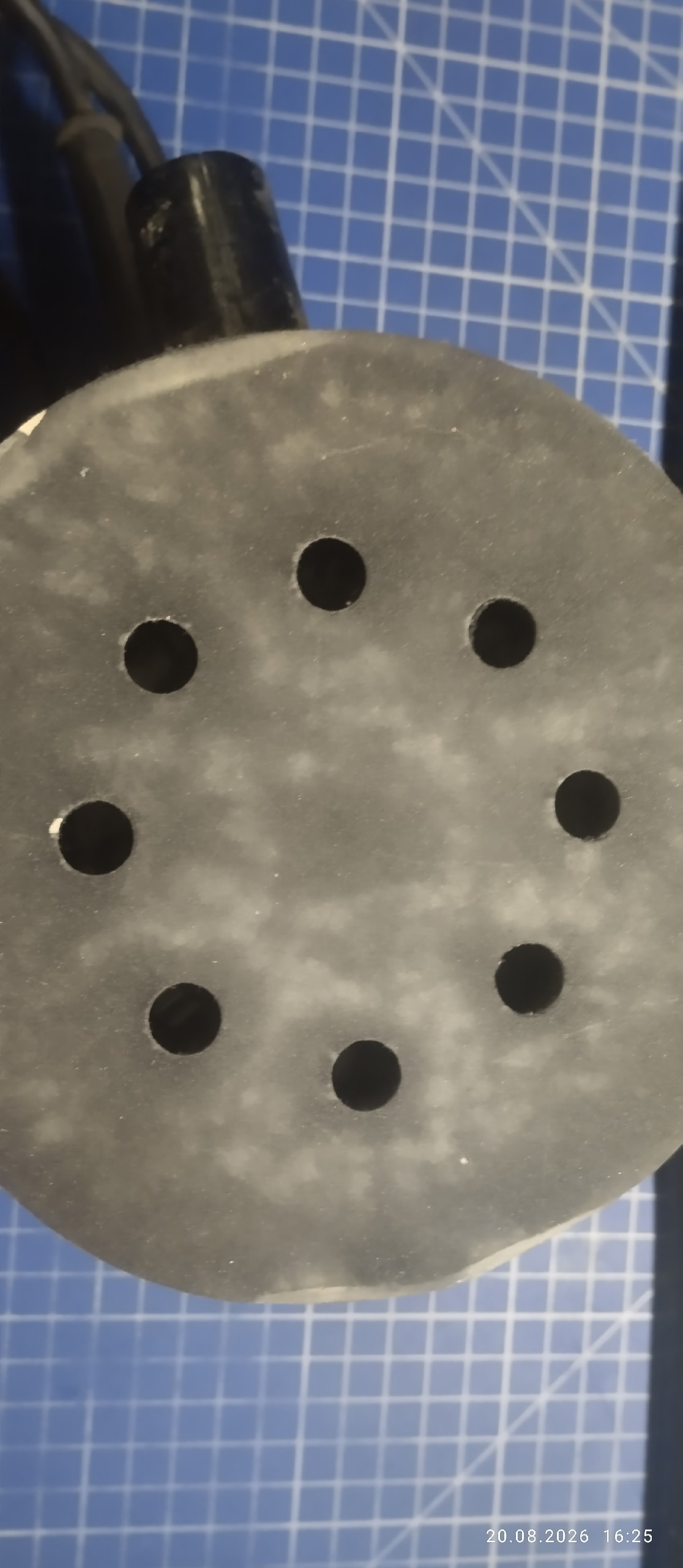

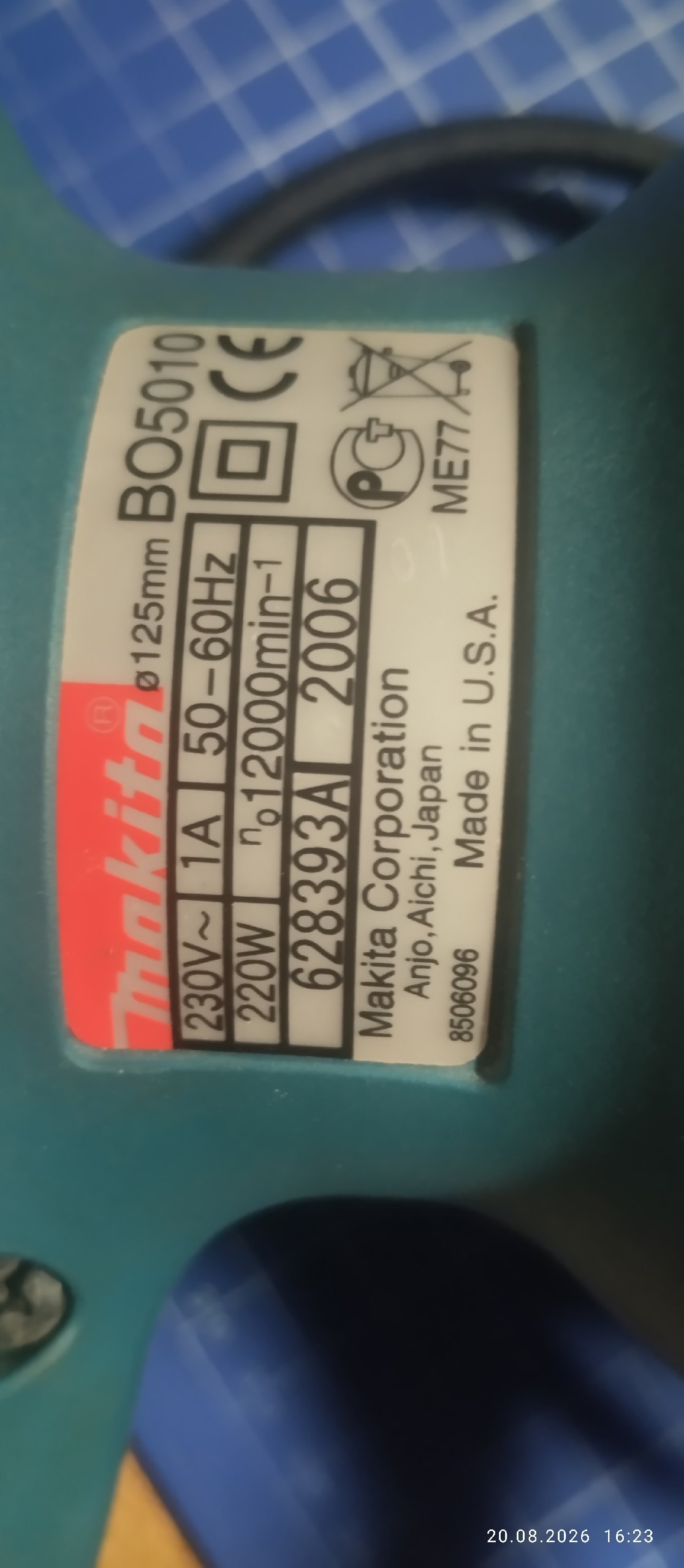

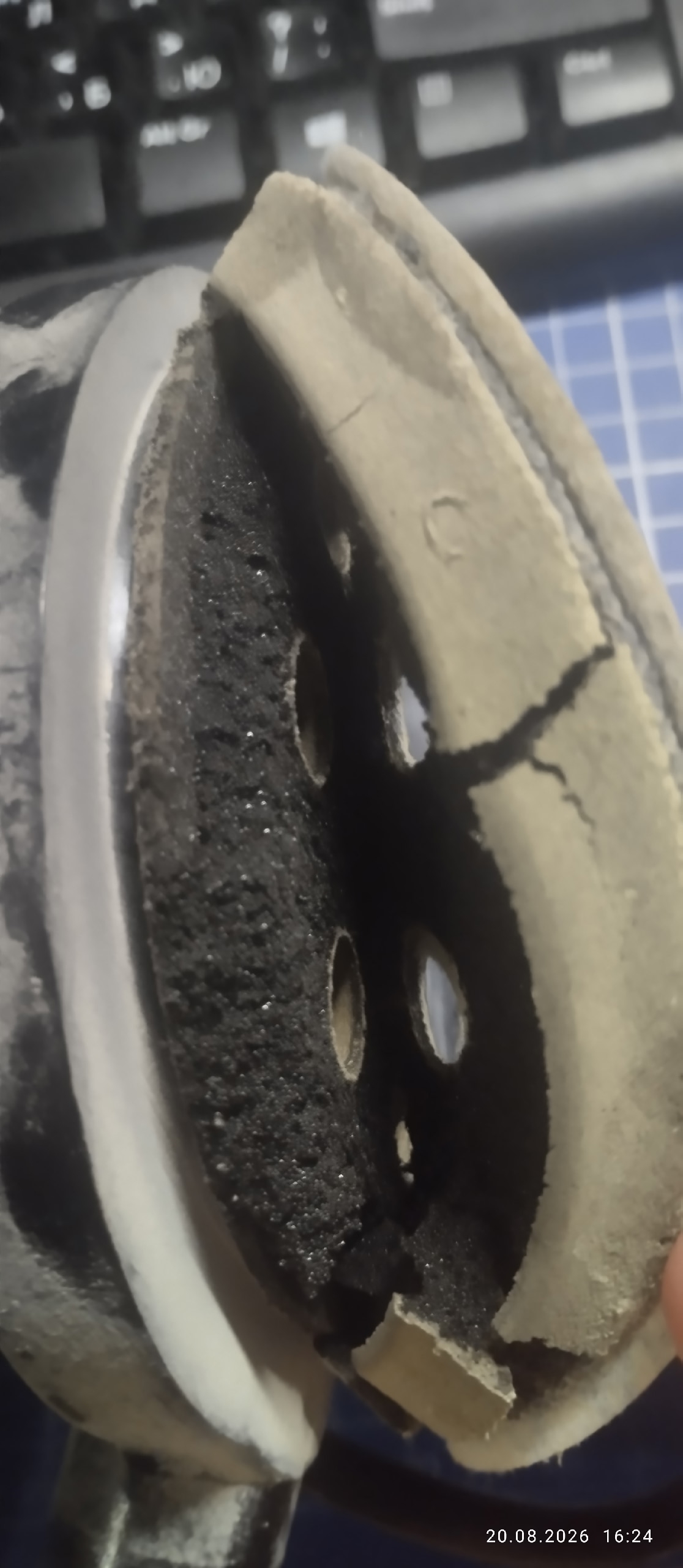

Приветствую! Купил когда то эксцентрик Макита BO5010 125 мм. Потом купил другую, получьше. А первая-Макита долго без дела валялась. Тут наметилось одно грязное дельце, решил старенькой макитой воспользоваться, а у нее опорный круг весь развалился. Подскажите ссылку на аналог, или оригинал опорного круга, лучьше аналог мне дело сделать, потом опять ее на полку уберу, если выживет. 123

https://www.ozon.ru/product/podoshva-dlya-shlifmashiny-makita-125mm-bo5010-bo5020-bo5021-bo5030-bo5040-743081-8-3181956291/?utm\_source=yandex\_serp\_products&utm\_medium=organic&ysclid=mt1g6s2m5486448133&sh=QC8tyzc6WQ вот такую нашел, но там расстояние между винтами 39 указано, а у меня \~36,5 получается, может измеряем по разному? Купил тут, https://www.ozon.ru/product/podoshva-dlya-shlifmashin-125mm-z-otverstiya-872600418/?at=1kej1SvXTTpELZ3RbcXSJqiK1lohPbsp&sh=QC8ty8BhzA, чуть подороже, но зато доставка-завтра. В отзывах пишут, что к одноклассницам подходит, посмотрю.

Когда я не уверен в подборе, заказываю несколько похожих, и не подошедшие возвращаю.
