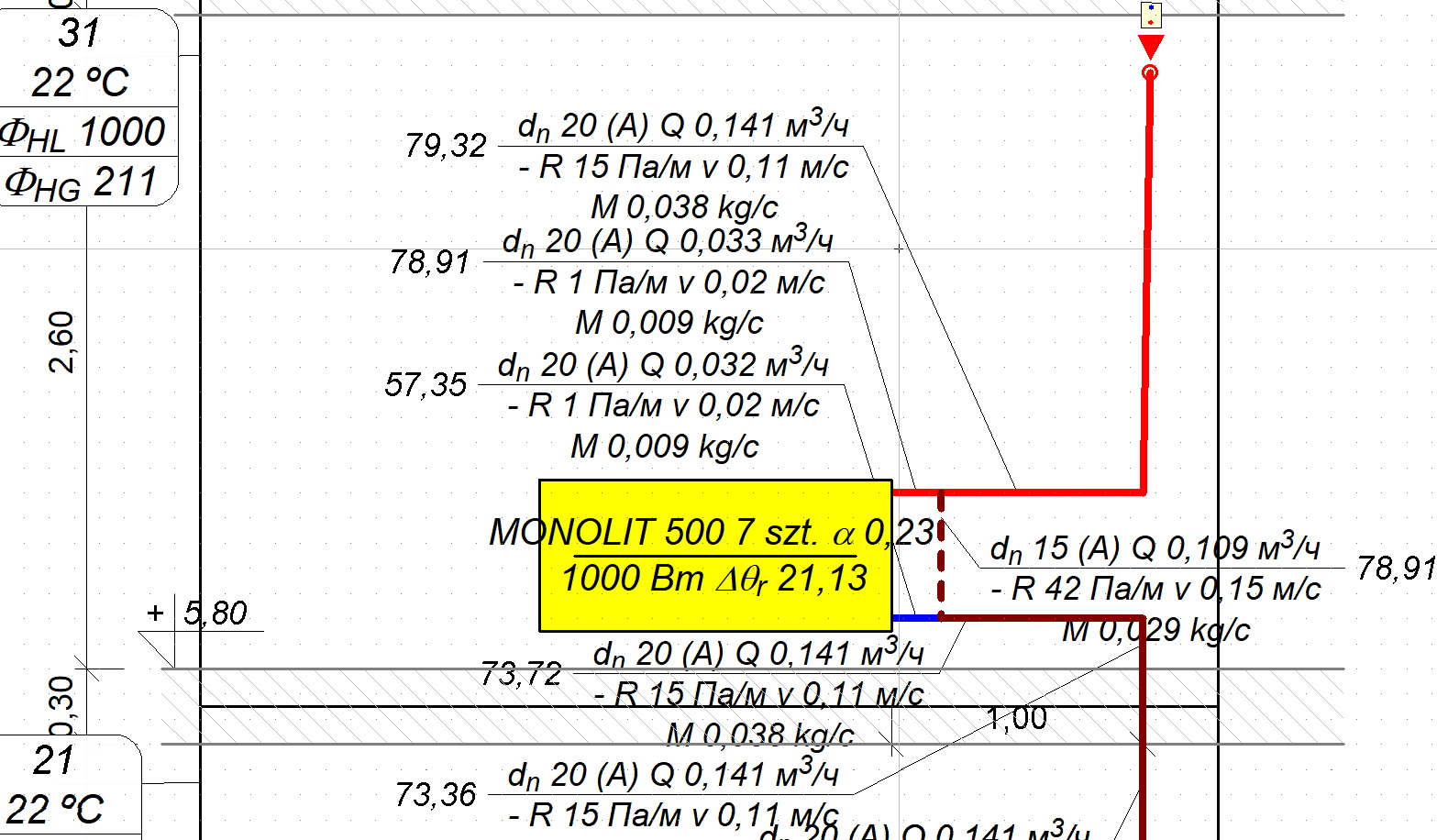

Сколько и какая сила его туда направляет? На моем эскизе покажи.
массовый расход, как раз показывает массу.
Или скорость?
Глаза протри. Посмотри на гидравлический расчет. Указан и массовый расход, и скорость на участках и до и после байпаса и в самом байпасе.

Нене Покажи на моем эскизе какая сила отклонит поток воды от прямолинейного движения.
Шельмуешь. Дурой прикидиываешься.

Если ты такой умный и образованный - тебе не составит труда указать на мою ошибку. На твоем чертеже поток через байпас обеспечен термоголовкой(клапаном). Она создает перепад давления и дальше все понятно. Импульс твой тут каким боком??

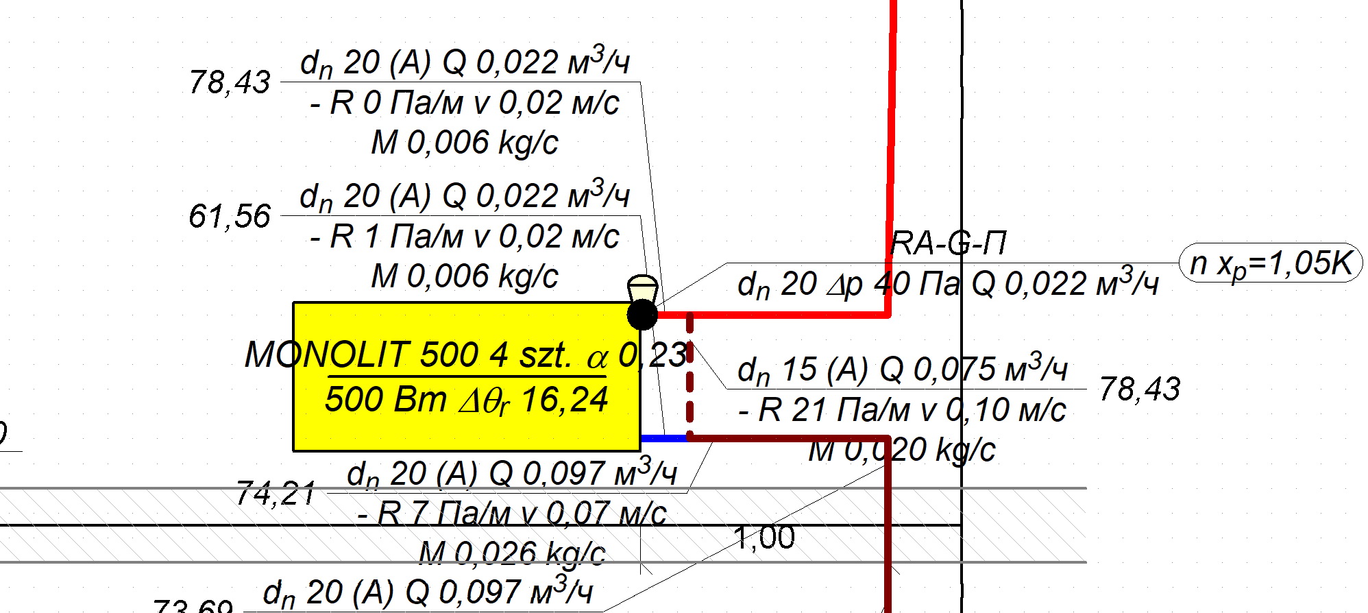

И опять утверждаешь то, в чем не понимаешь. Что тебе давать толку гидравлический расчет без термоклапана. Докопаешься до рамочек или еще до чего :)
Это точно, он мне не нужен и я его не просила. Вопрос простой - какая сила отклонит поток воды (импульс?) от прямолинейного движения?? Твой глупый гидравлический расчет не содержит того, на чем ты настаивал - а именно расстояние от батареи до байпаса А именно это ты утверждал - что от расстояния зависит импульс и поток через батарею. И то и другое адская ересь - но я тебе показываю на твое противоречие, даже не прибегая к физике.
