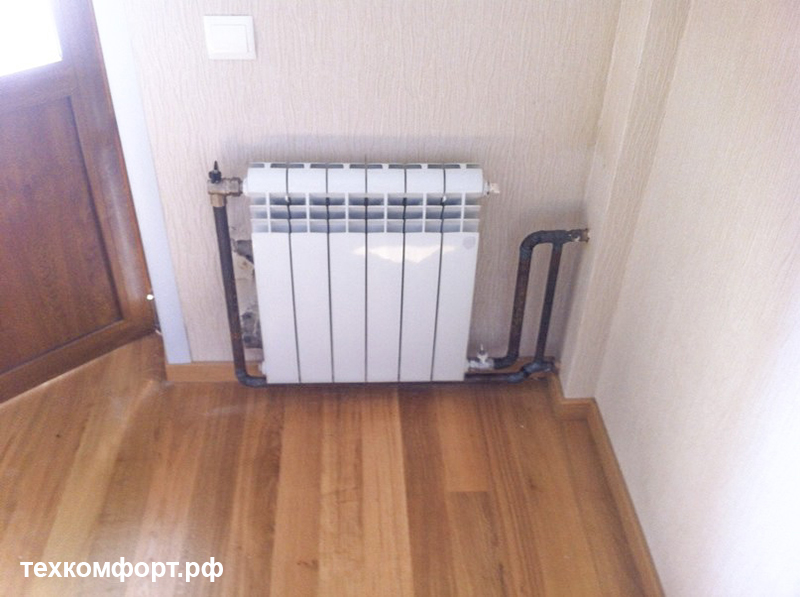

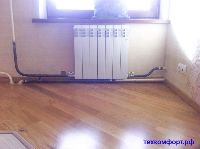

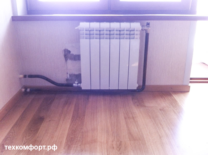

такого у меня вроде еще не было, гемороя всмысле :) сохранение отделки, нижняя подача

А вот это самое важное. При нижней подаче не будут Ваши радиаторы работать.

Если снизу- примеры в первом сообщении этой темы.
