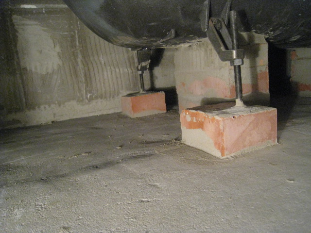

Maikee написал : ars di, я еще одну вещь понять не могу. у меня канализационный слив на расстоянии 18 см от пола, а ножки ванны 12 см. это нормально?
Ненормально, конечно.

что делать? ванну сдавать поздно, а канализацию не переделать без замены стояка

Maikee написал : что делать? ванну сдавать поздно, а канализацию не переделать без замены стояка
Так ванну приподнять.Ноги на кирпичи.До 60 см верх ванны вполне приемлем.

mihamaster, а крепить ноги к кирпичу?

Maikee написал : а крепить ноги к кирпичу?
Крепить надо ванну.Типа скобу(пластину) притянуть к стене.Примазать по периметру плиточным клеем.Недавно фотки выкладывал по этому поводу.Вот посмотрите здесь.Сообщение 37294. Вот примеры установки (фото)

mihamaster, там на фото производитель указывает на то, что ножки крепятся к полу. а у Вас ванна установлена до укладки плитки?

Maikee написал : а у Вас ванна установлена до укладки плитки?
Да.Я всегда сначала ставлю ванну,потом уже плитка ставится на бортик ванны.Получается герметично.
Maikee написал : там на фото производитель указывает на то, что ножки крепятся к полу.
Разные ситуации бывают.Приходится придумывать свои технологии :)

Maikee написал : mihamaster, там на фото производитель указывает на то, что ножки крепятся к полу. а у Вас ванна установлена до укладки плитки?
Так и мы сначала ванну ставим, потом плитка пошла. Про ножки - если сильно ванна будет низко тоже не хорошо.
