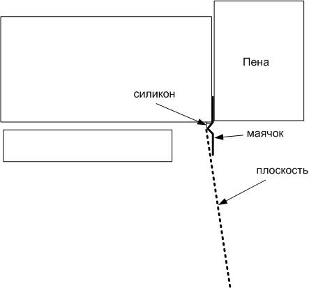

Долго экпериментировал с направляющей вдоль рамы платикового окна. Пришел к следующему. Штукатурный оцинкованный уголок клею на силикон с заходом на раму на 1см. Если откос сильно открыт, можно уголок слегка подогнуть внутрь.

2Oleg V А нарисовать можете?

Если шо поясню. Это мой первый рисунок мышкой на заданную тему

2Oleg V Гениально! Именно этого мужчины и ждали! Попробую сделать так же.

To Oleg V Здорово! Завтра попробую, жаль что одну сторону накрыл первым слоем и уголок не поставить. :(

To Oleg V А силикон держит крепко? Уголок подгибать до поклейки или после?

Oleg V написал : Если шо поясню. Это мой первый рисунок мышкой на заданную тему
Ща тоже поясню :)

Info написал : А силикон держит крепко? Уголок подгибать до поклейки или после?
Пробовал после высыхания силикона подгибать. Подгибается. Но лучше перед поклейкой аккуратно равномерно по всей длинне, иначе уголок может немного в дугу загнуться. К тому же я уголки покупаю жесткие, оцинкованные. Силикон держит крепко, достаточно. Но для этого рама должна быть чистой, без пыли и пальцев монтажников. После уголка сразу клею пленку-скотч на окно. И штукатурю.
Radiofishka написал : Ща тоже поясню
Вполне достойный и равноценный приём. Мне уголок больше нравится своей жесткостью и площадью склеивания с окном. У Вашего способа есть +, можно выбрать маяк 6 или 10мм.

To Oleg V Ваш способ, по-моему, единственно возможный при использовании пароизолирующих лент. Профиль на силикон - прекрасное решение для оштукатуривания ПВХ окон.
Еще раз спасибо! :)
