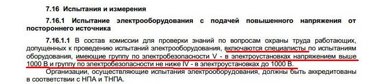

iyri написал : убедите меня в обратном.
С какой стати мне Вас убеждать? Не верите - читайте документы сами. http://minenergo.gov.by/dfiles/000643_976703__427.pdf Только поможет ли?
iyri написал : Да почитай- же п.29 с самого начала...... или с этим проблема?
Клинический случай? Что не ясно? Единолично осмотр в ЭУ до 1000В - 3 гр. В ЭУ выше 1000В - 4гр.
iyri написал : Пока я вижу что Вы и своих- то Правил не знаете
:D Знаю-знаю. Я ещё советские помню местами :eek:
iyri написал : Бред....
а с "бредом" полегче на поворотах.

Лень читать весь документ, но вот пожалуй:

iyri написал : но вот пожалуй:
Та же фигня. Не группу или "допуск" до 1000 В, а в установках до 1000В. Научитесь таки читать. А уж кто там в комиссии, я знаю, похоже, получше. Ибо председатель такой комиссии уже лет 20. И обслуживаем ЭУ до 330кВ включительно. И даже в потребительских ПТБ эта категория допуска (до или свыше 1000В) упоминалась только в форме удостоверения и больше нигде по тексту. В нынешних российских ПОТРМ-16 ещё и в приложении 1. А в правилах для организаций Минэнерго такого деления не было никогда.
