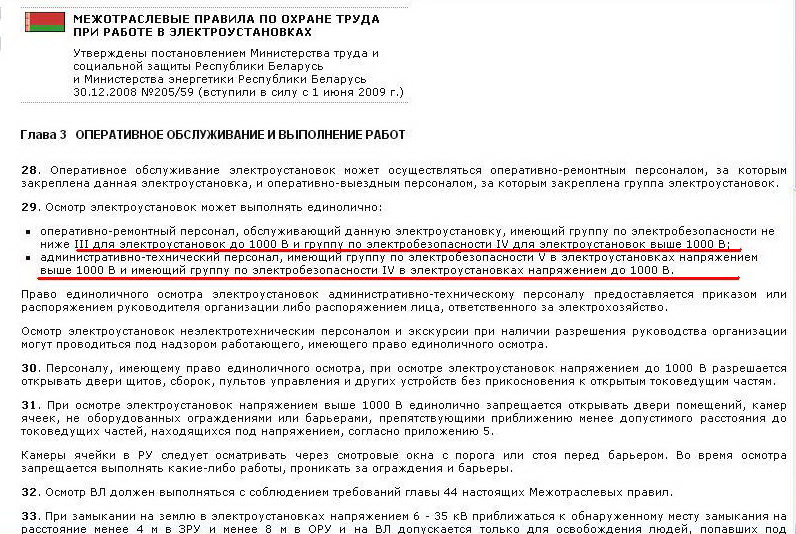

rele_svg написал : ТКП427-2012 не делает разницы, до 1000В или выше. Группа и группа.
Надо бы с этим поосторожней быть ... что у Вас там за курево?:)
У Россиянцев и Белорусов НТД должны быть очень близки.

Чего поосторожней-то? Сами курить всякую дурь завязывайте. ТКП427-2012 "Правила техники безопасности при эксплуатации электроустановок". Введён приказом Минэнерго Республики Беларусь №228 28.11.2012. Ну и белорусские МПОТЭ, пока не отменённые, тоже не делают различия в группах по эл.безопасности "до 1000В" и "выше 1000В" Эти понятия вышли из употребления в 2009 году. Топикстартер из Минска. И правила российские ему до лампочки.

rele_svg написал : Чего поосторожней-то? Сами курить всякую дурь завязывайте. ТКП427-2012 "Правила техники безопасности при эксплуатации электроустановок". Введён приказом Минэнерго Республики Беларусь №228 28.11.2012. Ну и белорусские МПОТЭ, пока не отменённые, тоже не делают различия в группах по эл.безопасности "до 1000В" и "выше 1000В" Эти понятия вышли из употребления в 2009 году.
У меня нет слов- одни эмоции Это что?:

Только то, что Вы невнимательно читаете. Установки делятся, а группы по ЭБ - нет. Ну и правила те, что на картинке, действуют лишь частично. Взамен них упоминавшийся уже ТКП. Впрочем, там написано так же. И так же было написано в Правила техники безопасности при эксплуатации электроустановок (не потребителей, а станций и сетей Минэнерго) 1987 года

rele_svg написал : Ну и правила те, что на картинке, действуют лишь частично.

rele_svg написал : Только то, что Вы невнимательно читаете. Установки делятся, а группы по ЭБ - нет. Ну и правила те, что на картинке, действуют лишь частично
Да почитай- же п.29 с самого начала...... или с этим проблема? Бред..... хорошо, давайте посмотрим по каким Правилам Вы работаете- документ в студию! Пока я вижу что Вы и своих- то Правил не знаете, убедите меня в обратном.
