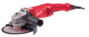

Сам пользуюсь вот этим чудом:
Неужели такое возможно, подумал я, впервые увидев AGV 16-180 QXC в каталоге Milwaukee. А внутренний голос настойчиво подсказал чего тут думать - надо брать! При диаметре круга 180мм и весе всего 2.2кг, да ещё при реальной мощности 1520Вт , это фантастические параметры! Пусть теперь кто-нибудь в своих комментариях попробует заикнуться о шведско-китайских аналогах с их липовой мощностью и весом в 5кг. Ну и какова же она в работе? Работал с ней более 1,5 лет, двигатель и редуктор обладают высоким ресурсом, практически не греются, не смотря на продолжительную работу. Впечатляет автобалансир, это второй подшипник (расположенный под диском) с неполным количеством шариков, заполненных маслом, предназначенных для компенсации вибраций создаваемых дисками. После того как попробовал, сразу же оценил, насколько удобней и качественней стало работать. Особенно это заметно, если сравнить уровень вибрации создаваемый обычной болгаркой и болгаркой Milwaukee: если кладешь, болгарку с ещё вращающимся кругом то она скачет на основании, то AGV 16-180 QXC лежит как влитая. Так что, применение автобалансира не просто рекламно - маркетинговый шаг Milwaukee, а реально воплощённая технически-передовая идея.
Доброго слова заслуживает удобная быстрозажимная гайка FIXTEC, кстати, очень надёжная. Что самое главное её простая конструкция не боится пыли, в отличие от аналогов быстрозажимных гаек других фирм.
А в обшем то, в догонку если проблемы со звуком, а с болгаркой всё в порядке - не парьтесь, купите наушники, только опять таки известной фирмы. Поверте, вы не узнаете включен у вас инструмет пока не начнёте работать, или как ёще вариант - беруши. Ведь любая болгарка издаёт резкий, пронзительный звук при резке.
