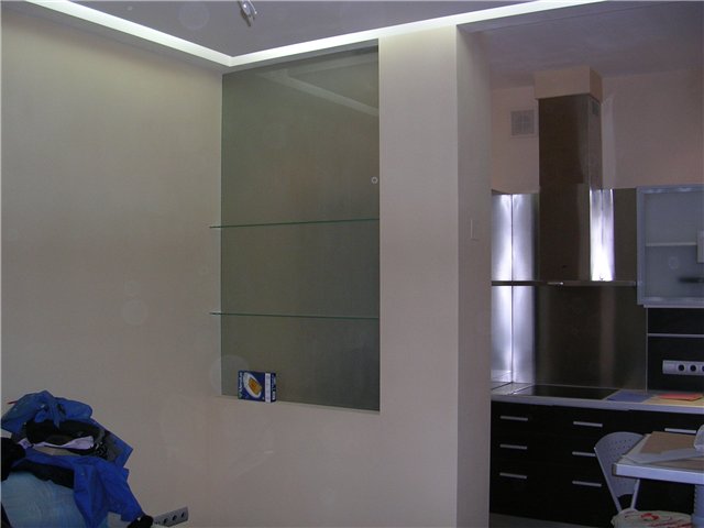

Кто нибудь сам изготавливал такую конструкцию? Какие светодиодные линейки использовал и где их можно приобрести?

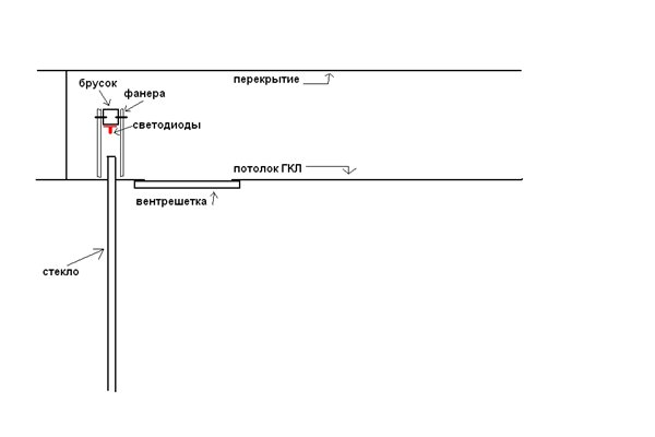

Типа http://www.svetovod.ru/product_6.html с контроллером (преключающиеся цвета). Торец стекла - обязательно отполировать. К месту примыкания светодиодов к стеклу - обеспечить доступ (для замены, обслуживания). З.Ы. Делал НЕ полку - стационарную стеклянную перегородку, подсветка сверху в полости потолка ГКЛ.

Очень интересная вещь, а можно по подробнее (как крепить, как доступ оставить ит.д.) и фото по ближе

Я так понял на фото она не светится, эта перегородка.
Каким образом светодиоды примыкают к торцу стекла, просто так или через какой-нибудь прозрачный герметик?

О, как ! Не появлялся - накопились вопросы. Постараюсь по-порядку (а может быть по-смыслу): 1.Светодиодные линейки (+контроллер) покупались на Нахимовском (стенд не помню, но они представлены в нескольких местах - где продают осветительное оборудование). 2.На фото - подсветка не включена. Других фото сейчас нет ( что бы сделать фото необходимо "беспокоить" бывшего Заказчика). При включенной подсветке - четко просматривается "верх" стекла в виде "сплохов северного сияния". На стекле предполагалось "выгравировать" узор в расчете на то, что он (узор) при подсвечивании будет выделяться. Но "запарились" с выбором (придумыванием) узора - оставили "просто стекло".
3.Стекло обычное 12 мм. матированное, "вмурованное" в стены и основание. "Промахнулись" - во имя удешевления не обрабатывали торцы стекла, а вот верхний торец (где располагается светодиодная линейка, в нашем случае) надо было ОБЯЗАТЕЛЬНО отполировать. 4.Доступ - через отверстие в потолке из ГКЛ, закрытое вентиляционной решеткой (выполняет функцию ревизионного лючка).

  1. Какой мощности и цвета использовалась светодиодная линейка?
  2. Насколько просвечивается стекло вниз, то есть насколько свет добивает?
  3. На фото у перегородки видны две полки из стекла (вроде). Они приклеены к стеклу и они как-то светятся или нет?
