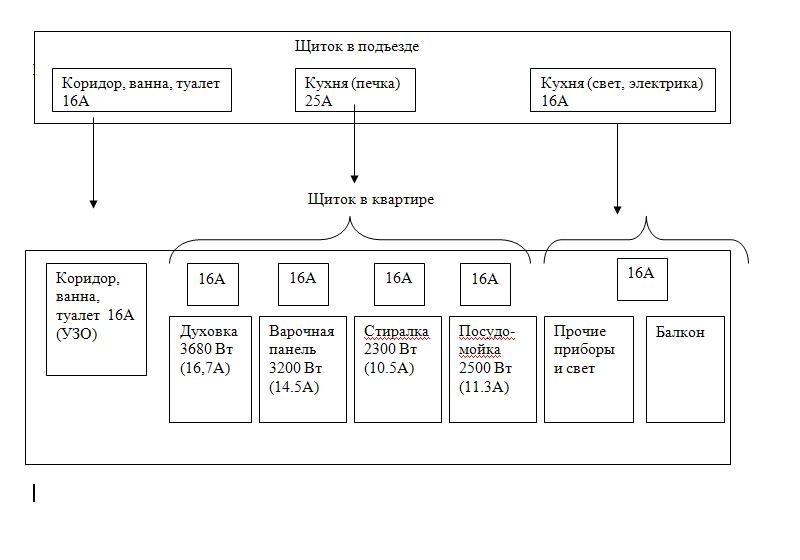

День добрый!
Уважаемые мастера, помогите.. .
Идет ремонт, настала очередь проводить электрику. Была нарисована схематическая схема. Пришел электрик и сказал, что так вообще не делается, что слишком перемудрено, можно просто кинуть кабель потолще и поставить автоматы побольше, и на них подключить всю технику. Прошу помощи у гуру, как правильнее. Сразу скажу, я не ищу путей попроще, хочется предусмотреть по возможности все моменты и сделать именно качественно.
Собственно схемка.

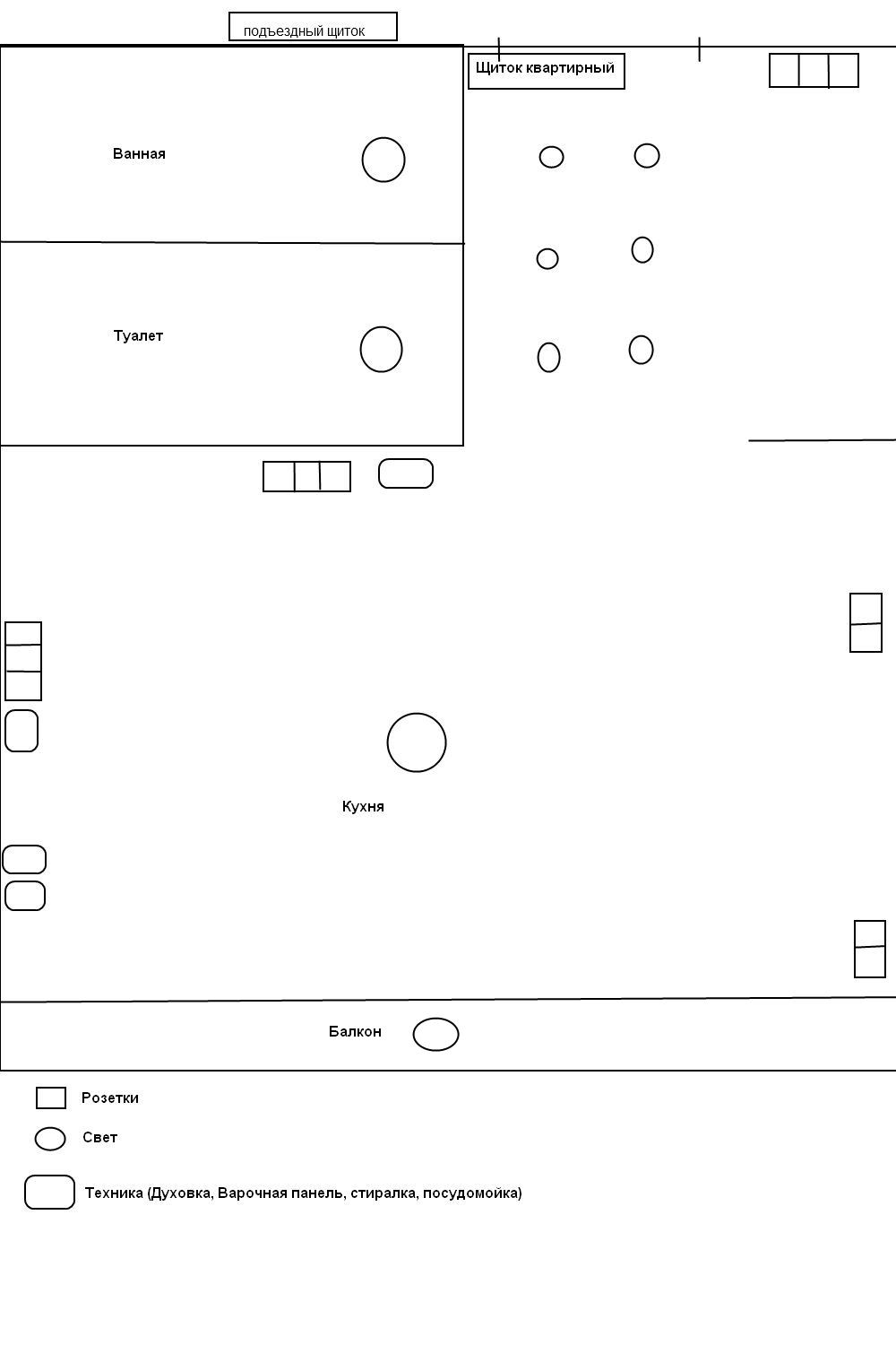

Схематическое расположение розеток
У духовки и варки обычная вилка на 16А.

Квартира-кухня :) У варочной панели точно такая мощность? Нонешние новомодные вроде мощнее раза в 2....
17.10.2013 в 08:18:22
В комнату проводка уже проведена, ее не трогаем, она идет напрямую из щитка. Мощность у варки 3200 Вт, у духовки 3680 Вт.

JlyaE, кабель от подъездного до этажного щитка уже есть? Уже есть эти 3 кабеля, какого сечения?
JlyaE написал : Пришел электрик и сказал, что так вообще не делается, что слишком перемудрено, можно просто кинуть кабель потолще и поставить автоматы побольше
Если это он говорил про подъездный щиток, тогда я с ним согласен. Чем 3 кабеля от этажного до квартирного - лучше один потолще от одного автомата.
Но!!! Еще все зависит от состояния этажного щита...
Для более точных советов, давайте фото вашего этажного щита. Наполнением квартирного щитка займемся во вторую очередь.

JlyaE написал : Собственно схемка.
в общем-то схемка имеет право на жизнь если на все линии которые идут к розеткам добать УЗО на 30мА

А всё-таки так не делают. Когда блин люди поймут, что инженерка делается один раз. Это обои можно переклеивать хоть каждый месяц. А кабели укладываются ОДИН раз лет так на 20. Без разницы что там проложено. Нужно в этажном щитке оставить вводной автомат, счётчик, противопожарное УЗО по желанию, а потом в квартире организовать нормальный щиток со всем необходимым.

Варочная с двумя блинами, да? Вам нужно сделать так: В этажном щите поставить один автомат, С50. если такой не разрешат, то и С40 хватит. Лучше ставить даже не автомат, а дифавтомат С40 / 100 мА (или 300 мА). От этого автомата в квартиру вести кабель. ВВГ нг ls 3*10. В квартирном щите на вводе выключатель нагрузки, от него запитать одно УЗО 63А / 30 мА, а с УЗО запитать всю вашу нагрузку через отдельные автоматы. Ваших 7 автоматов хватит. Если немного больше денежков потратить, то сделайте для нагрузки в санузле своё УЗО 25А / 10 мА.
