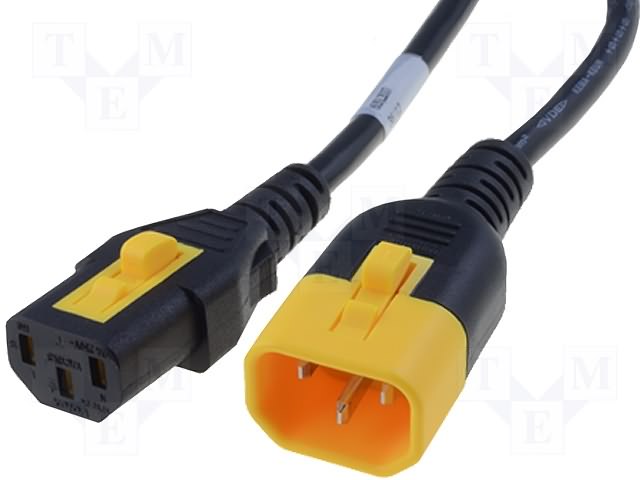

wandal
wandal
Регистрация: 24.05.2012
Владивосток
Сообщений: 312
19.10.2013 в 13:17:29
Заказываем кабель нужной длины с разъемами C13\C14:
Или C19\C20:
Отрезаем кусок кабеля с разъемом "папа", ставим на инструмент. На оставшийся кабель с разъемом "мама" поставить вилку. Ну или можно купить кабель и разъемы отдельно и собрать все самому.

wandal написал : Заказываем кабель нужной длины с разъемами C13\C14:
Или C19\C20:
Для установки подобных разъёмов придётся полинструмента разворотить (проводные отверстия круглые, а здесь - прямоугольник), да и исполнение слишком деликатное, мне кажется, что-то надёжнее нужно. У Mirka Deros похожий быстросъёмный кабель, довольно капризный, хотя машинка отличная. Что касается Festool, не видел у них сетевых проводов в "07" изоляции, только в "05-й", что, наверное, оправдано, т.к. до ликвидации Protool они в основном занимались выпуском девайсов для внутренних работ, а для этого особенная морозоустойчивость не требуется.
Меня вполне устраивают коннекторы от Милуоки, на них свои инструменты и пересадил (болгарку Protool в том числе), очень удобно. Минус в том, что на некоторые модели от той же Милки их не поставить - в целях экономии наверное уменьшили диаметр кембрика сетевого провода и соответственно отверстия под него.
