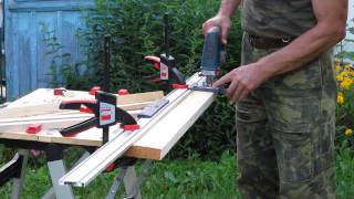

saharov27 написал : ... можно поизголяться чистовыми 308-ми без развода.
Развод там в конусности пилки присутствует. Он не большой, но достаточный.

n-p-n написал : Он ушёл в верстак. Начал-то он рядом с ним... Пилка пошла в верстак, а дальше понеслось! :)
Андрей, а почему рукой держали направляющую? Она уползала или верстак?

Добавлю видео с Bosch GST 140 BCE и Bosch GST 160 BCE. Доска 30-35 мм, несколько горбатая и не струганная. Пилка T 308 BFP.

на днях столешницу (в 4 см ,немецкую!:a) пилил.Лобзарь Хитачи 110 модель (скоба на 710 ватт).Пилка макитовская штатная (то есть бесплатно к лобзикам макитовским прикладывается).Проблем как с крессом нет,пропил ровный,уводов не наблюдается.Все зависит от прямизны рук-куда давишь,туда и едет.На 4 с плюсом потянет наверно ,если судить по качеству распила.И под раковину выпиливал и пот газовую трубу и прочее-нормально.Лобзарь нагрелся в районе редуктора,двигун еле теплый был (подкачка не использовалась,лобзарь работал на максимальных оборотах-может поэтому и не нагрелся двигун).А вот к пилке не прикоснешься-ожог можно схлопотать.Пилке зачет.Да и сам лобзарь не подкачал.Все же есть у Хитачи косяк-в механизме быстрозажима использован пластик в рычаге,тут Бош с Макитой грамотней спроектированы.Деволт вообще -как автомат Калашникова (все железное,грамотное и вкусно клацает)

SerShe написал : Добавлю видео с Bosch GST 140 BCE и Bosch GST 160 BCE. Доска 30-35 мм, несколько горбатая и не струганная. Пилка T 308 BFP.
неплохо конечно , но пилить с такой скоростью по прямой ... я скорей предпочту убиться об стену :)

SerShe написал : Она уползала или верстак?
Верстак. Он весит килограмма 4, наверное. Если ногой не наступишь — ползёт... Я конечно, лохонулся, что зазор оставил маленький до верстака. Пилка прошла 40 мм, отклонилась, дотянулась до ДВП верстака и повело её и повело...

SerShe написал : Пилка T 308 BFP
надо будет каких-нибудь царских пилок прикупить. А то у меня банальный 144. На резе, вроде волна у вас получилась или мне кажется?

бракодел написал : неплохо конечно , но пилить с такой скоростью по прямой ... я скорей предпочту убиться об стену :)
Доска сырая, однако, не разгонишься. Подкачка 0.

n-p-n написал : надо будет каких-нибудь царских пилок прикупить. А то у меня банальный 144. На резе, вроде волна у вас получилась или мне кажется?
Вроде волны не было, доска горбатая была :confused:
