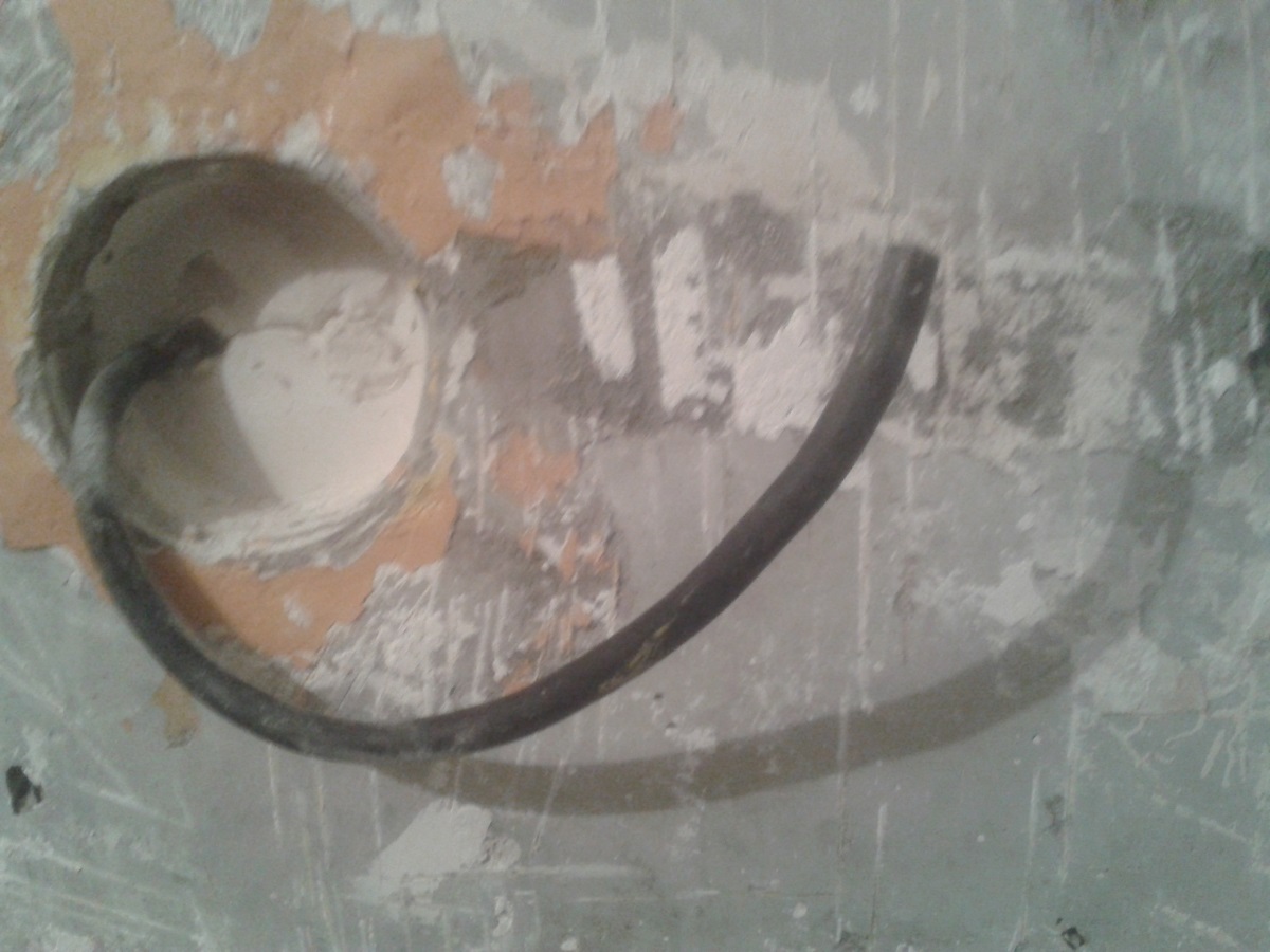

НЕМЕЦ написал : Резина?
на старой нет, а на новой в ходе осмотра нашел резиновый кусок для лампы к зеркалу. это плохо? внутри медь

Maikee написал : в ходе осмотра нашел резиновый кусок
Кабель КГ или что-то подобное. Интересно, откуда он идет и как он там подключен?

НЕМЕЦ написал : Кабель КГ или что-то подобное. Интересно, откуда он идет и как он там подключен?
подключен к проводке через распредкоробку.

Это понятно, интересует как подключен.
