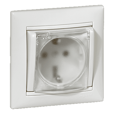

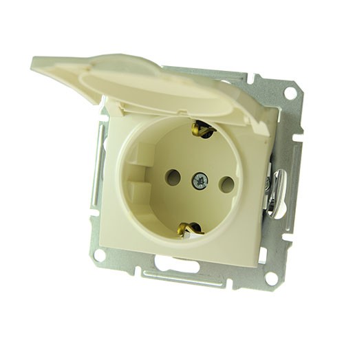

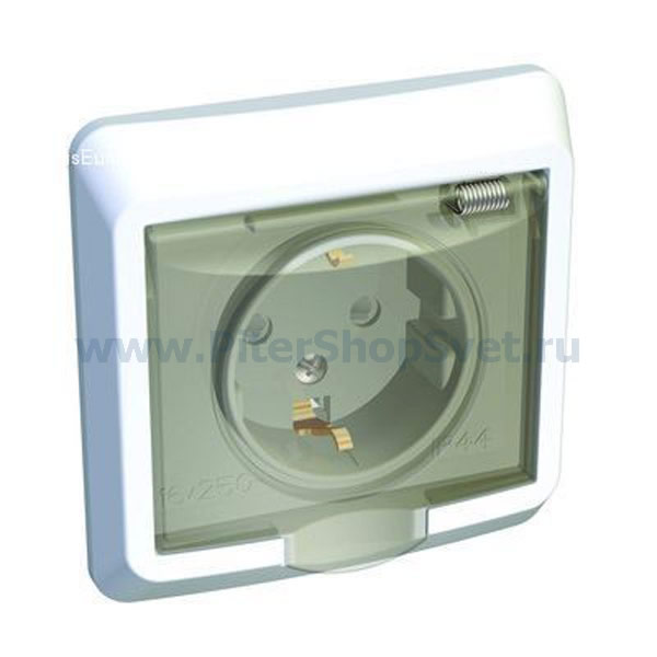

Maikee написал : ip44, это любая розетка с крышкой?
Да какая понравится и по виду и по цене
Себе поставил последний вариант
