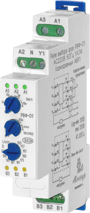

Sinc написал : В описании про обрыв нуля нет ни слова. Не известно поведение в ситуации, когда вместо нейтрали поперла фаза, а вместо фазы - нуль. Может не воспримет подмену. Не совсем понятно в чем отличие РВФ-01 и РВФ-01М, и на сайте производителя разные фотографии, хотя на обоих указано РВФ-01: http://www.meandr.ru/foto/rvf_01.jpg (в каталоге 6 светодиодов) http://www.meandr.ru/products/arch/rvf_1.pdf (в подробном описании 4 светодиода)
P.S.: Блин, для предотвращения нагрева/воспламенения смычки глухозаземленной нейтрали при аварии надо менять входной 3-х полюсный автомат на 4-х полюсный, а это сожрет еще одно место...
Обновленные ссылки на фотографию и подробное описание РВФ-01
http://www.meandr.ru/sites/default/files/imagepicker/1/rvf01.png
http://www.meandr.ru/files/files/rele/rvf/rvf.pdf
