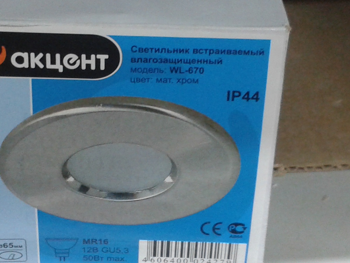

если купить такие светильники на 12 в ip 44 и поставить трансфррматор, за пределами ванной комнаты., это безопасно?

был еще фонарь ip 65, но я так понял необходим 44

Maikee написал : был еще фонарь ip 65, но я так понял необходим 44
65 лучше :)
Maikee написал : если купить такие светильники на 12 в ip 44 и поставить трансфррматор, за пределами ванной комнаты., это безопасно?
Морока еще с этим трансом... 220 под дифзащиту 10 мА.

Johnny27 написал : Морока еще с этим трансом... 220 под дифзащиту 10 мА.
так эти светильники на 12в, в и лампы 12в

Maikee, цоколь стандартный. Можно купить лампы на 220 и подключить напрямую.

Johnny27, галогенки по моему все 12в? или в него светодиодные можно сунуть?

Johnny27 написал : 220 под дифзащиту 10 мА.
ну мне гораздо проще трансформатор, т.к. дифзащиту вытащат из ящика, а трансформатор у меня в шкафу будет. или на 12 в тоже дифзащита нужна?

Maikee написал : или на 12 в тоже дифзащита нужна?
Нет, не нужна. Тока трансформатор нормальный, а не то, что называют электронными трансформаторами.
