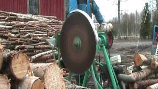

Если с сетью тухляк, циркулярка нужна под огромные диски, а работа периодическая, тогда проще купить ДВС типа хонды на 3-5л.с. Получится автономно, мощно и ресурс выше болгарки во много раз.
Первое попавшиеся видео.
Circular saw bench with 15
]( "Circular saw bench with 15" blade and Honda type petrol engine")
circular saw,   powered by bernard engines
]( "circular saw, powered by bernard engines")
steam driven tractor powers belt driven  log  saw in HD
]( "steam driven tractor powers belt driven log saw in HD")
