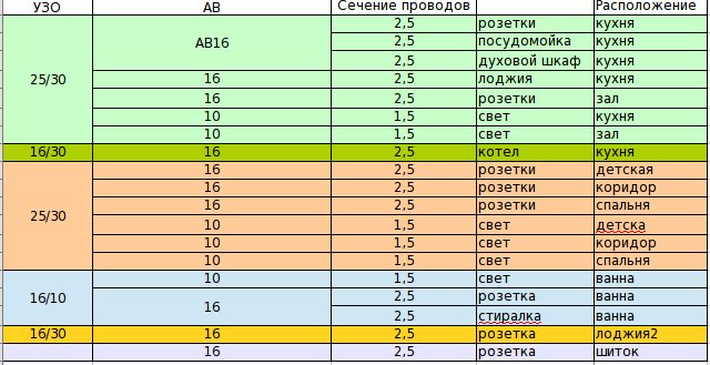

Добрый день!
Есть возвожность в строящейся квартире внести изменения в электропроводку, пока ее не заштукатурили. Нужен совет, как разделить потребителей по автоматам в щитке? Основные потребители: кухня- электродуховка, посудомойка, элктрочайник, холодильник и газовый котел. В ванной будет стоять стиральная машина и розетка для фена. Я думаю, что лучше повесить на отдельные автоматы в щитке - котел, розетки в кухне, розеткий в ванной, розетки в комнатах. Или лучше потребителей на кухне тоже на несколько автоматов разнести?
На какие линии лучше поставить УЗО?

michigan, а какие линии, собственно, уже проложены? каким образом они проложены?
michigan написал : На какие линии лучше поставить УЗО?
на все розетки как минимум.
с вас - фото этажного щита и более подробная инфа о квартире. балкон будет электрифицирован? теплые полы?

Поговорил с электриком, который делает разводку по квартирам в новостройке.
ksiman написал : 1 число фаз 2 номинал вводного автомата 3 где будет установлен счётчик и какой 4 где будет установлен щит и какой (размер, тип) 5 каким кабелем будут вести до розеток
1.Фаза одна. 2.Номинал автомата уточню в ближайщее время
  1. счетчик стоит в подъезде
  2. Щит буду ставить(переносить) в квартиру. Счетчик и вводной автомат останутся в подъезде. До щита в квартире элекрик застройщика сказал купить кабель 3х6. Схему набросал. На кухне из потребителей - чайник, посудомойка, духовка, тостер, телевизор, холодильник, вытяжка. Во всех остальных комнатах - максимум телевизор, пк, пылесос. В ванной комнате - стиральная машина и розетка для фена.
Жду конструктивной критики.

23.11.2013 в 22:49:46
michigan написал : Схему набросал.
номиналы УЗО подобраны неверное. номинал УЗО должен быть или выше вышестоящего АВ в Вашем случае вводного или выше суммы номиналов АВ нижестоящих.
