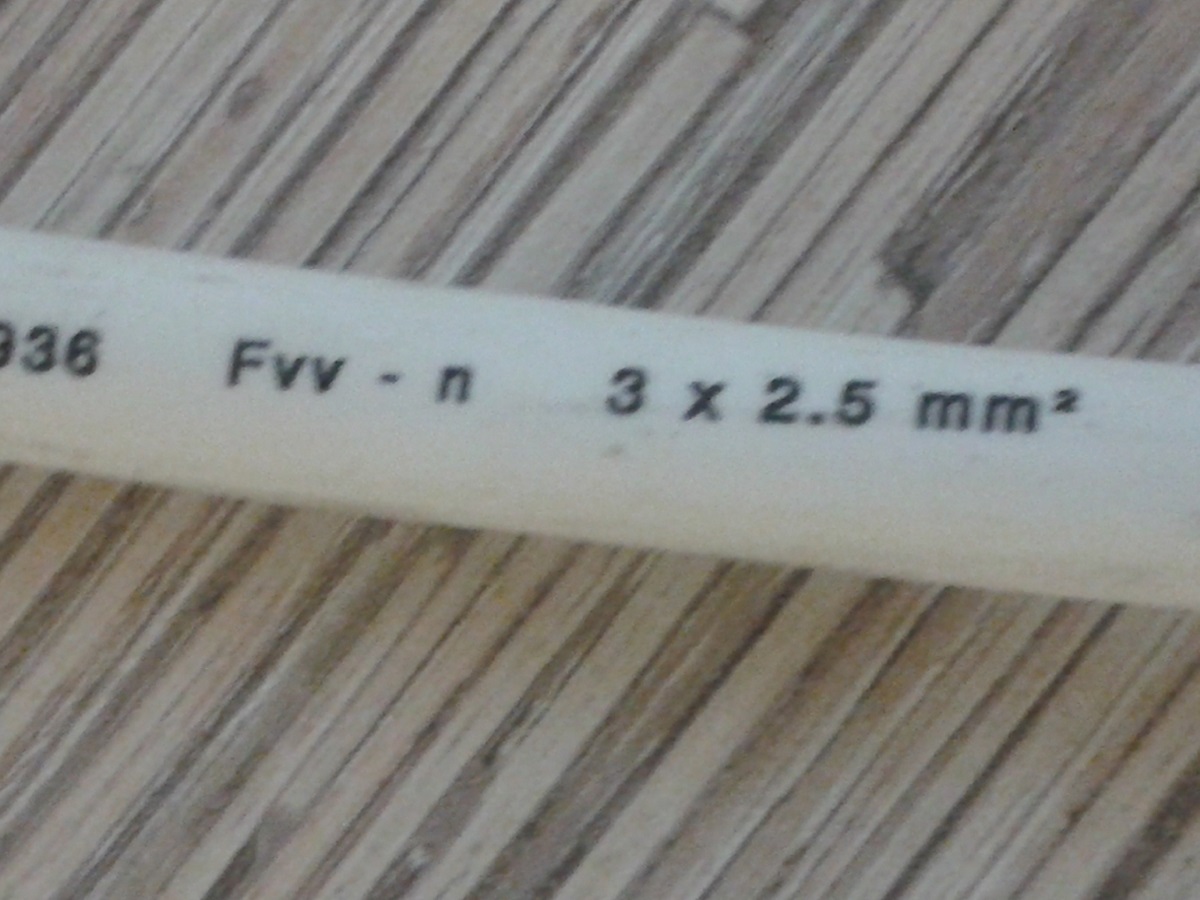

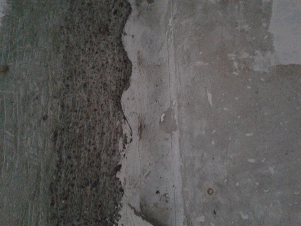

при выравнивании в стене обнаружил канавку (видимо была радиоточка) в которую решил проложить дополнительный провод для розетки. подключит затем электрик. вопросы 1 на какой глубине в стене провод под розетку? 2 можно ли подключить любой провод к имеющейся распредкоробке?
  1. подойдет ли кабель медный 3 жильный 3*2,5? 4 чем провод от кабеля отличается?

  1. Глубина - 2см
  2. смотря к какому именно проводу в распред коробке ты хочешь подключить этот провод, кабели разные.
  3. Подойдёт, если именно с таким же по сечению ты хочешь соединить в распредкоробке (они же кабеля, для соединения или наращивания - должны иметь одинаковое сечение)
  4. Провод - голый металлический. Кабель - с внешней оболочкой защитной. Провод - по воздуху. Кабель - в земле, под водой, внутри чего-либо

Maikee написал : 1 на какой глубине в стене провод под розетку?
на любой, лишь бы скрылся
Maikee написал : 2 можно ли подключить любой провод к имеющейся распредкоробке?
любой - не можно. надо подробнее узнать, что за распредкоробка.
Maikee написал :
подойдет, но что-то не верится что он влезет "в канавку от радиоточки"
Maikee написал : 4 чем провод от кабеля отличается?
давайте не будем про это, ок?

Maikee написал : подойдет ли кабель медный 3 жильный 3*2,5?
Кабель 3*2,5 используется на подключение розеток Кабель 3*1,5 используется на подключение освещения

молоток, все зависит от номинала автомата, которым защищена линия, на которой будет розетка

andrewkhv написал : номинала автомата
там стоит 25А

Maikee, а какое сечение кабеля/провода, который этот автомат защищает?

andrewkhv написал : Maikee, а какое сечение кабеля/провода, который этот автомат защищает?
3*2,5

стена

провод, который был и планирую такой же от щитка
