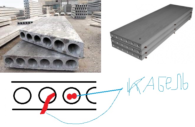

  1. расстояние от потолка на котором штробить бетонную стену
  2. как быть с потолочной плитой, сейчас в плите канал в котором провода, штробить потолок придется? 3.глубина штробы? 4 на какой высоте розетку для сплита?

  1. Панелька? Штробить только по вертикали.
  2. Штробить потолок запрещено. Использовать либо штатный канал в плите, либо штукатурить потолок/делать подвесной.
  3. Чтобы поместился и закрылся штукатуркой кабель.
  4. Зачем розетка, выпустите хвост кабеля из стены.

Maikee написал : в плите канал в котором провода, штробить потолок придется?
В том то и дело, что потолок штробить не нужно. Кабель у вас пойдёт по пустотному каналу. Если нужно конец кабеля передвинуть дальше по линии канала- то просверлите другую дырку. Если нужно переместить будущую люстру в другое место- кабель проложите по другому каналу....

Johnny27 написал : Использовать либо штатный канал в плите
можно более подробно как это сделать?

01.11.2013 в 21:44:18
Вот так прокладывают кабеля в железобетонных плитах

Maikee написал : а по горизонтали как?
Под натяжным потолком, в стяжке, в слое штукатурки или в плинтусе с кабель-каналом встроенным. Не вздумайте панели штрабить по горизонтали, или потолок - самоубийство это.
