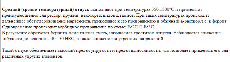

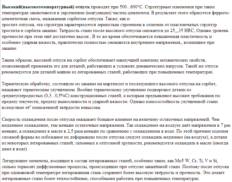

Да не за что,одним воздухом дышим.;)Вариант номер 2-отпуск закалки,до твёрдости,которую можно было бы обрабатывать обычными быстрорежущими свёрлами.Но здесь он явно не подходит:

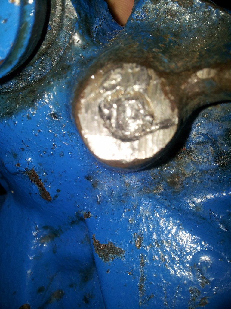

07.11.2013 в 19:16:54
Вот так это выглядит

Попробуй выкрошить понемногу чем то твердостью побольше
Anton_Random написал : ....материал экстрактора легированная сталь с прочностью hrc 58-62
Сообщений: 140258
07.11.2013 в 19:49:02
Anton_Random написал : Вот так это выглядит
А бормашиной с алмазным бором (или карбид вольфрама) помаленьку не перегревая (с водичкой ?) бор? Возможно потребуется не один бор... тк по стали они вроде не очень...

Или стачивать абразивными шарошками:cool:Но долго и муторно.
