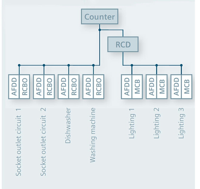

Abrikos написал: Меандр не обязан выслушивать мнение Электрошамана, который игнорирует последние европейские тенденции и просит вернуть старую модель УЗМ без дуговой защиты.
Во-первых, мы живем в России и до нас "европейские тенденции" пока не докатились (они в в Европе-то мало до кого докатились). Во-вторых, если уж "Меандр" вздумал вывести на рынок УЗДП, не дожидаясь соответствующих НТД, прежде нужно довести сие изделие "хоть до какого-нибудь ума". И в-третьих, у покупателя всегда должна быть возможность выбора, с "Д" или без "Д".
Abrikos
Abrikos
Регистрация: 03.08.2012
Харьков
Сообщений: 4138
19.12.2017 в 17:25:59
СтранникXXI, я о том, что в таких схемах для РН в его нынешнем виде места нет. Вообще нет.
Конечно, данная картинка всего лишь взгляд одной из фирм на будущее домашних щитов, и к тому же заинтересованной в продаже этих устройств. Меандр тоже как бы заглянул в будущее, но что-то там у них не получилось, раскритиковали их. Когда VIP-клиенты Шамана наткнутся на фотографии AFDD в интернете и поймут, что вместо новомодной европейской защиты им засунули в щит какие-то свистоперделки, будет скандал. :)

Abrikos написал: СтранникXXI, я о том, что в таких схемах для РН в его нынешнем виде места нет. Вообще нет.
Abrikos, насчет РН я с Вами, в принципе, согласен. При распространении AFDD с порогом 275В появляется необходимость отстройки РН от него. Похоже, что Шнейдер действительно сделал шаг в этом направлении.

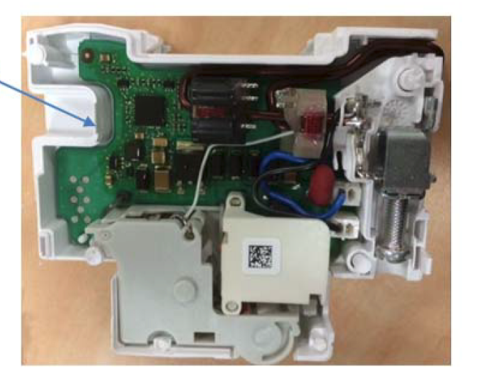

СтранникXXI, я тут в инструкцию шнейдеровского iARC заглянул и ... ничего не увидел насчёт защиты от перенапряжения. Хотя у других производителей она есть. https://www.schneider-electric.ru/ru/download/document/NHA91612/ А прогрессивный российский электрик Александр Ковалёв на своём сайте представил таблицу-характеристику iARC согласно которой при 400В задержка срабатывания 200 мс. Откуда он это взял, непонятно. Вот какой-то англичанин раскурочил iARC и сфотографировал его электронику. Порог 275В у других производителей вроде для того и существует, чтобы эту электронику спасти от перенапряжения.
