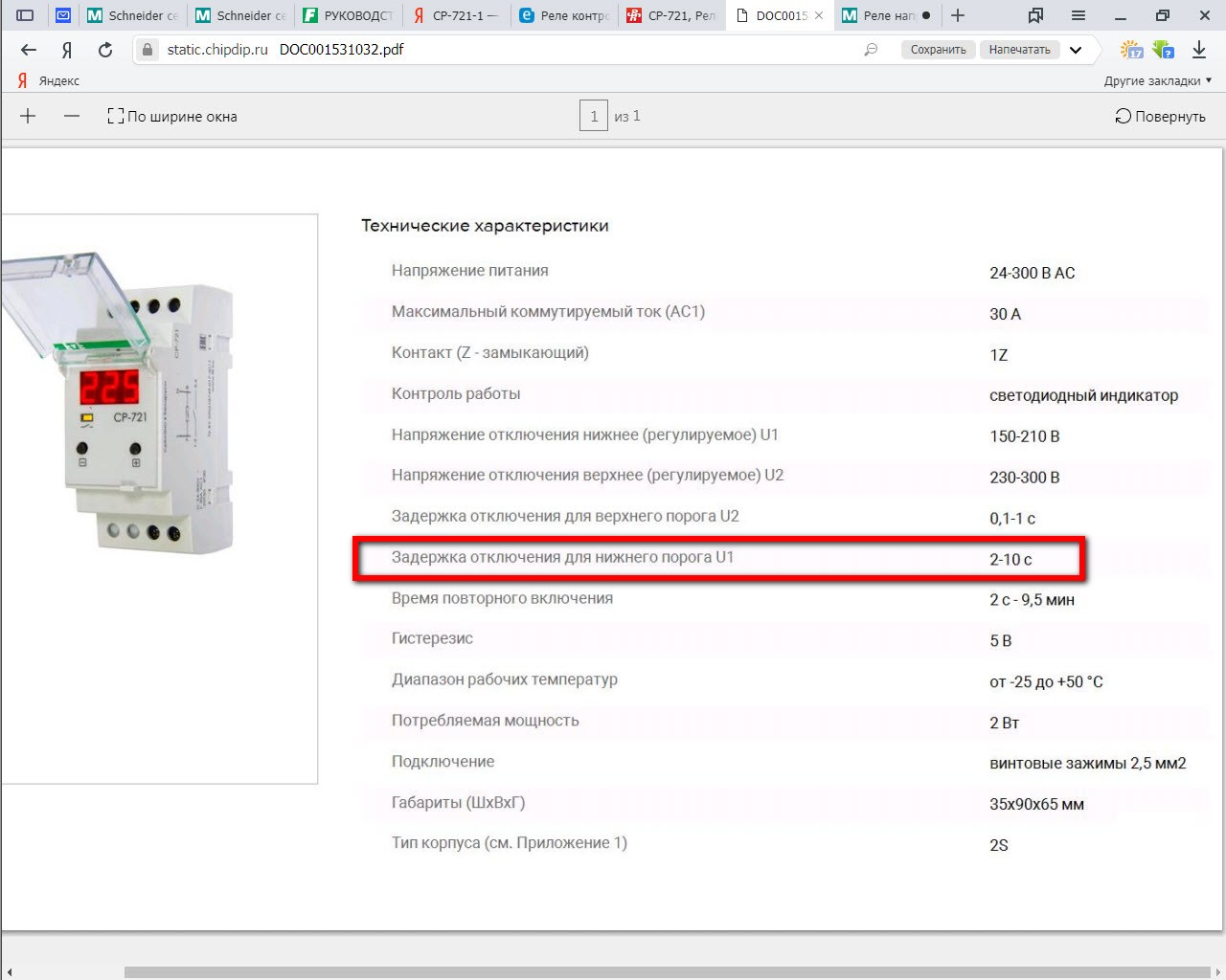

хочу обосновать для тех кто не понимает почему для меня неприемлемо отсутствие тайминга после кратковременного пропадания напряжения перепечаткой из характеристик нормального реле: Время задержки необходимо для систем охлаждения и кондиционирования, для которых неприемлемы кратковременные отключения питания.

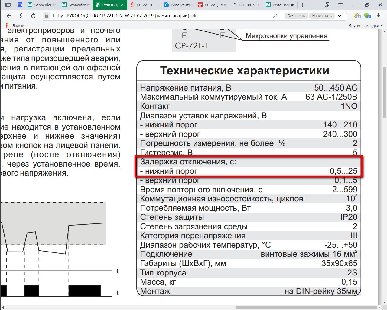

sergeybarinov, Изучите CP-721-1

ebf написал: sergeybarinov, Изучите CP-721-1

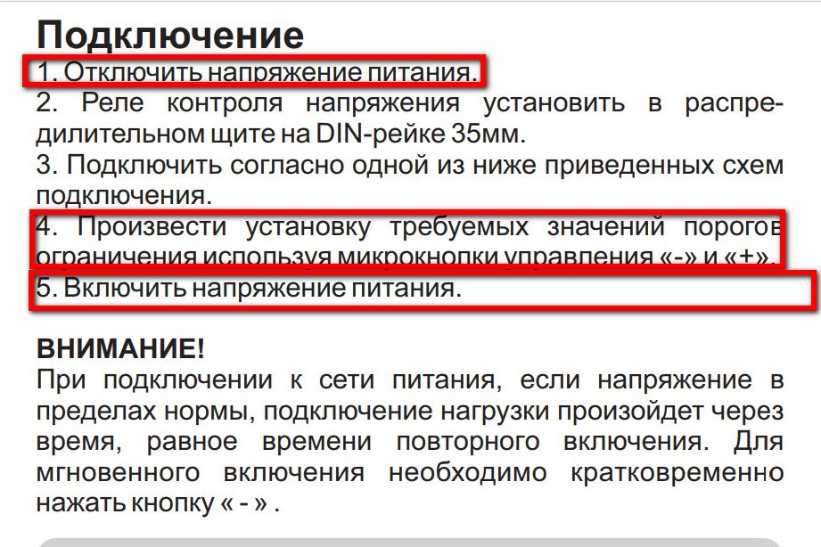

ebf, благодарю за ссылку но непонятно как настраивать параметры если сперва откл напряжения, затем настройка, затем включение напряжения .вот скан( а оно цифровое)
да и не нашел его в продаже есть только CP-721 а у него другие параметры.

sergeybarinov, Оно цифровое ,у меня 30А работает круглогодично на даче 4 года

sergeybarinov написал: да и не нашел его в продаже
А я нашёл https://tde-fif.ru/catalog/cp-721-1
