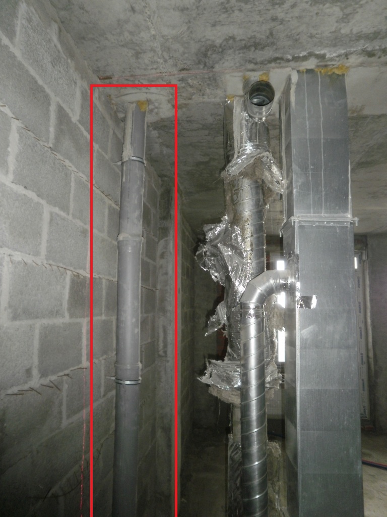

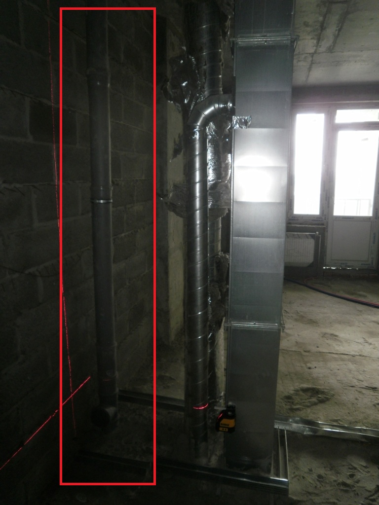

Здравствуйте, хочу углубить канализационный стояк в стену из блока, чтобы впихнуть между стеной и венткоробом унитаз (что-то типа алькова для унитаза). Делается ли такое? Спасибо.

делается , но нормам не соответствует. но делают часто.

не ставте 90 градусные отводы, а пользуйтесь 3 по 30 град или 2 по 45.
