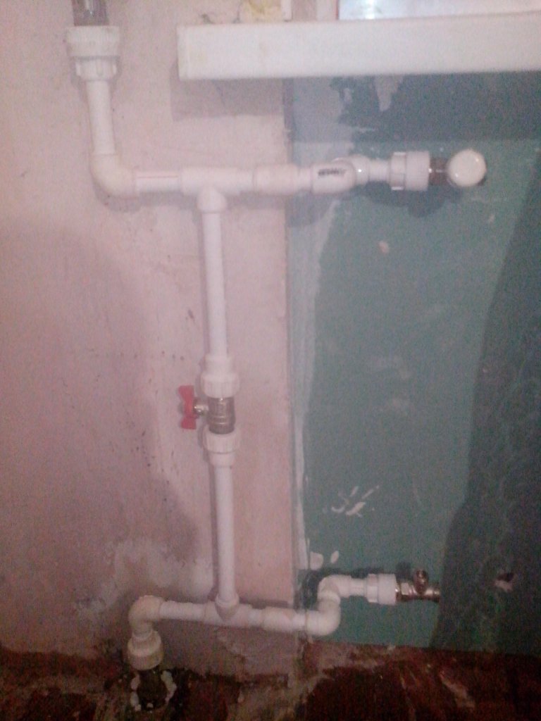

Здравствуйте!!!
подскажи ответ, а то голову сломал
купил батарею и американки 1/2 и все это подсоединил в общую трубу 3/4. Все соединил ПП армированным.
У меня 1 этаж, батарея от обратки.
Нормально ли будет прогреваться, если чуть меньше диаметр чем основная труба?
Очень нужен Совет т. к. знакомый сказал, что 1/2 меняй обязательно на 3/4 т. к. прогреваться не будет
Причем купил кран с терморегулятором который просто плюс или минус крутить надо на 1/2
Стояки будут работать почти также.
Но заужа́ть стояки, как общедомовое имущество очень нежелательно, а без разрешения и нельзя. Нужно было скомлектовать новую батарею футорками и американками нужного диаметра, да и вся недолга. Или - тоже нормальный вариант, - поставить байпасс (перемычку до батареи) того же диаметра, что и стояк. И батарея будет нормально работать с параллельной перемычкой до стояка, и стояк не заужен.

justis1, поставил байпас тоже1/2
Просто некоторые говорят , что греть не будет а некоторые говорят что будет. Но на данный момент верх греется а низ чуть чуть .
Прошу вас прокомментировать

Если стоит байпас, то не криминал, а если его нет, то за краник которым будите регулировать температуру вам некоторые части тела оторвут, потому как регулировать весь стояк будите, а не факт что сосед этого очень хочет.
P. S. Писал до предыдущего сообщения. Прогреется нормально, особой разницы не заметите, но заужать стояк по закону нельзя, ТСЖ может наехать и будут правы. Если низ холодный значит основной поток через байпас уходит.

sarlen, байпас перекрыл, а если открыть почему все будет уходить через него???? или может слить СО надо ??? но через маевского воздух не идет литров 5 слил

Стояк 3/4?

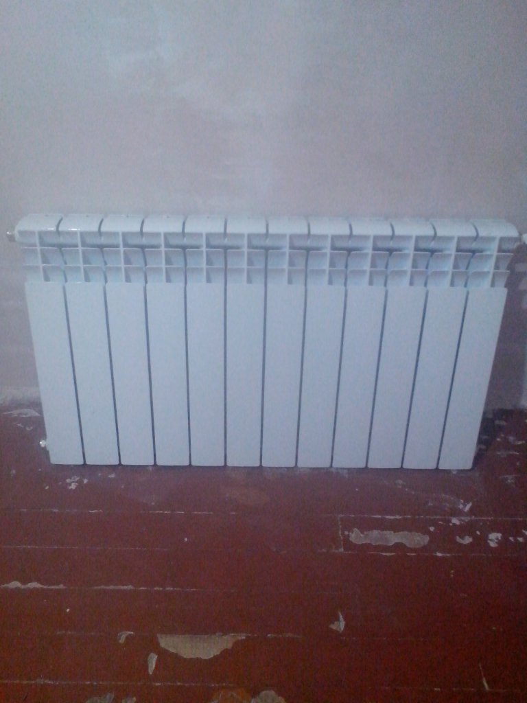

На фотке плохо видно-на радиаторе спускник есть?
Блин,зрение
Попробуйте подключить,открыть маевского и слегка качнуть радиатор.Возможно,попрёт ещё воздух.У мну такое было-пробка воздушная засела.Тож в обратке

Однако байпас должен быть ОТКРЫТ, а если и с перекрытым внизу холодная, то у вас проблемы.
Вода идет там где проще течь, через байпас само собой проще чем через батарею (там 4 поворота и два заужения на вентилях) поэтому скорость потока через батарею намного меньше, в результате она успевает остыть на столько, что чувствуете рукой, такого не должно быть. Если в батарее воздух она вся остывает и сверху тоже. Правильно было делать вся разводку 32 трубой, а байпас 20 и без вентиля.

На фотографии - адский ад.
Стояк заужен - скорость потока теплоносителя замедлилась.
Запрещённый кран на байпасе - руки надо за такое отрывать.
Вентили запорный и регулирующий - для двухтрубки, с зауженными сечениями.
Полипропилен - уж не самый ли дешёвый, российский иль турецкий? Самоубийство чистой воды.
В общем полный пэ, вдобавок двум стоякам (подаче тоже как минимум слегка поплохело, если Т-образная схема или так же зажало, как и обратку, если П-образная) нагадили.
Батарея сейчас может быть холодной снизу ещё из-за того, что топят во многих местах слабо, ждут холодов.
sarlen написал :
Не сосед, а соседи, со 2 по 5 этаж, да ещё в двух комнатах сразу у них у всех будет "регулировка".
Если абстрагироваться от применения ППР в центральном отоплении, то надо отводы и кусок стояка переделать на 32 армированную трубу (чешский Экопластик, например), байпас - БЕЗ крана 25-й армированной (ну или если экономить, со стояком 3/4", то отводы - 25-й, байпасс - 20-й), краны: нижний поставить обычный шаровой (поприличнее, Бугатти или что там ещё есть в местных магазинах), верхний - термоклапан для однотрубки искать.

Поддержу. Не часто увидишь чтоб накосячили абсолютно во всех вопросах каких можно было. Ничего вниманием не обошли. Ещё пару таких обвязок ОП на стояке, и циркуляция по всему стояку вообще остановится.

Али-баба, спускника нету

Заужать общий стояк нежелательно,в некоторых случаях категорически нельзя.Но если отопление работает хорошо,соседи не предъявят претензий,всё будет нормально...Если есть возможность-лучше переделать,байпас(20 пласт,1/2 сталь) обязателен, к крану на нём могут быть претензии от упр.комп. Переделка не сделает батарею горячей,если сейчас плохо греет,либо не топят-ещё не зима,либо проблемы с циркуляцией данного дома,подъезда...

Да в принципе все неправильно! 1.Нельзя устанавливать ПП, хоть и армированнный, в общедомовую систему, если это не предусмотрено проектом. 2. Перед терморегуляторами обязательно нужно ставить шаровые краны (термики через пару лет просто перестанут закрываться). 3. Терморегуляторы в однотрубке (особенно, если нижние этажи) вообще не в тему! Жарко не будет априори... Зачем тратить лишние деньги на лишний геморрой? ХЗ. 4. На байпасе кран не допустим в принципе, тк он не предусмотрен все тем же проектом. В общем, в слове "ДУШ" Вы сделали, как минимум 4 ошибки... ЗЫ. Желаю Вам не нарваться на "адекватного" техника из УК.

Байпас без крана сделать и выкинуть регулирующую у батареи.Поставить просто отсечные шаровые.Там никогда не будет жарко.И ждать когда соседи начнут искать вредителя.Затормозится вся ветка СО.И подача и обратка,25ПП уже(дыровка) чем 3/4".

Во что за уродские советы, а?
Чел задушил весь стояк в многоквартирном доме, а ему "ты краник приоткрой чуток, да это ничего, что все квартиры над тобой не получат тепла!"
