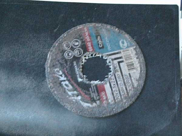

Вчера вырезал круглую дырку диаметром 160мм в железяке толщиной миллиметра три всего, блин, лужских дисков не было, взял атаку, так эта дрянь даром что дороже, развалилась на ходу - ровно по обжимной шайбе. Ну понятно, что я давил на диск сбоку, чтобы по кругу ровно идти, держал диск под большим углом к материалу, но аккуратно же. Короче, мужики, не берите "атаку".

Редан написал : Ну понятно, что я давил на диск сбоку,
Очень опасное занятие. Чревато травмами.
И после этого будем советовать покупать 230мм? :) Имхо, вообще к работе с УШМ подпускать нельзя.

Причем здесь АТАКА, ну взяли бы хотя бы высверлили бы, экстрим прям какой то, поди диск то даже был не тройка, а 2.4мм. Кстати опишите траекторию полёта диска, и как это вам удачно удалось с ним разминуться....

finn-ugr написал : Причем здесь АТАКА,
А я брал "Атаку". Упаковку из 10шт. Имхо, работать можно и ни один не развалился.

Беру как правило лужские, по тому как в фильме "Чужие" - они всегда среди нас. Пару раз попадались правда типа нагартованные, симптомы следующие не режут, искр нет - если упираться смерть дев, тоесть редуктору.
09.10.2006 в 06:30:28
Никакой траектории полета естественно не было - диск элементарно провалился за гайку и начал болтаться на вращающемся шпинделе. Че вы с этими болгарками носитесь, как с бомбой в руках? На свете куча гораздо более опасных занятий, чем резать металл болгаркой. Защиту не снимай, морду не суй, и работай водиночку. Ничего с тобой не будет. Насчет лобзика, работать им по металлу не люблю - и ударные нагрузки на лобзик выше чем с древесиной, и скорость не та, и стружку в глаз даже несмотря на очки получить можно. По мелочи конечно использую иногда.

Редан написал : Никакой траектории полета естественно не было - диск элементарно провалился за гайку и начал болтаться на вращающемся шпинделе.
Повезло.
Редан написал : Че вы с этими болгарками носитесь, как с бомбой в руках?
Потому, что кусок диска летит как снаряд. Доводилось лицезреть.
