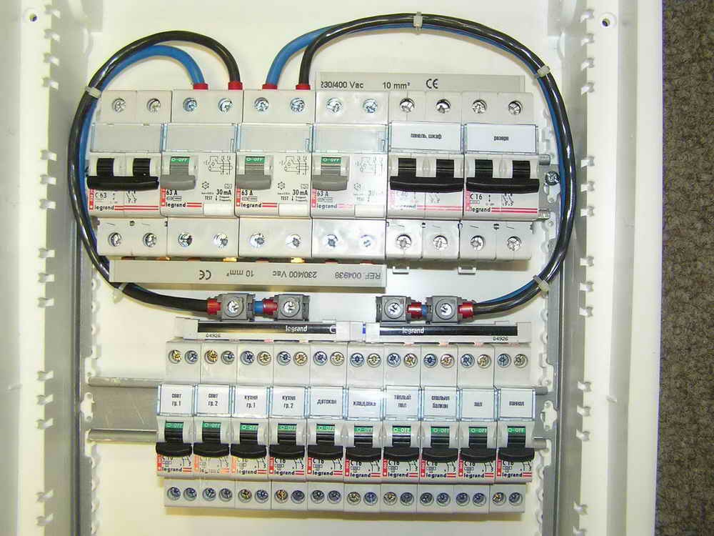

LoneWolf_SPb
LoneWolf_SPb
Регистрация: 16.10.2013
Сообщений: 411
29.11.2013 в 19:08:49
STAS_V написал : Есть отличия в мелких нюансах исполнения, в линейке SH отсутствуют некоторые позиции, которые есть в серии S. Но это не значит, что SH -плохая, а S- хорошая, просто у каждой своя область применения.
Т.е., грубо говоря, такой щиток на серии SH я собрать не смогу:
