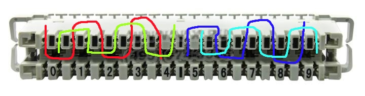

Здравствуйте. Помогите советом. Необходимо распараллелить телефонную линию (надо развести 2 линии на 10 аппаратов - каждую на 5). Делать скрутку не хочется - вроде не серьезно, да и не аккуратно как-то. С помощью плинта это можно сделать? Если скажем закоротить верхний ряд на плинте одним проводком (от витой пары) контакты 0, 2, 4, 6, 8, другим проводком - 1, 3, 5, 7, 9, аналогично поступить с контактоми 10-19. На контакты 0 и 1 верхнего ряда добавить входящую линию, на контакты 10 и 11 добавить вторую линию. С нижнего ряда попарно заводить в нужные порты патч-панели. Так можно сделать или нет? Спасибо.

ну так вел бы линию от аппарата к аппарату, а на розетках и скрутки делал, заодно, возможно, и провода съэкономил бы.

qwerty123123 написал : С помощью плинта это можно сделать?
можно если он допускает Ваши проводники

а разве нет ограничений на запараллеливание телефонных аппаратов ??? Насколько раньше слышал - такое раньше было. Как бы не пришлось ставить какую нибудь "балалайку" чтобы подключить такое количество аппаратов.....
Могу быть не прав .... ;)

Ким написал : а разве нет ограничений на запараллеливание телефонных аппаратов ??? Насколько раньше слышал - такое раньше было. Как бы не пришлось ставить какую нибудь "балалайку" чтобы подключить такое количество аппаратов.....
Конечно есть. Количество ограничено свойствами данной АТС и регламентировано для данной АТС в параметре "REN" - "звонковый эквивалент". http://ru.wikipedia.org/wiki/REN

Mutny написал : ну так вел бы линию от аппарата к аппарату, а на розетках и скрутки делал, заодно, возможно, и провода съэкономил бы.
не вариант - это офис и вся коммутация сводится в шкаф
юра Т написал : можно если он допускает Ваши проводники
UTP 5e пойдет?
будут проблемы - будут отключать часть аппаратов. Или, наконец-то, купят АТС
А что для Вас то изменится? 1 линия на 10 аппаратов или две - по пять, или 3+3+4... Они же всё равно параллельны.

qwerty123123 написал : не вариант - это офис и вся коммутация сводится в шкаф
UTP 5e пойдет?
Для офиса надо ставить мини-АТС от 2 внешних линий и от 10 внутренних номеров. Какую именно - зависит от поставленных задач.
UTP для телефонии любая подойдет Разводку сделайте на 10-ти парных плинтах, плинты поставьте на рамку для 3-х плинтов. входящие провода тоже заведите на отдельные плинты. Кабели подключайте сверху, коммутация делается на нижней части плинта.
