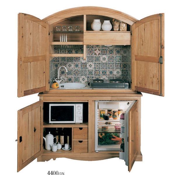

..бывают разные кухни.... и тем паче,очень разные холодильники... отдельные стоят напрочь закрытыми в "дополнительный панцирь",и хоть бы хны....:)
