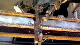

Если надо вязать сотню точек или более, то беру напрокат Макс и горя не знаю. Затяжку можно регулировать, по удобству и скорости вязки - всё равно как с телеги на автомобиль пересесть.
Пластиковую трубу не мнёт, затяжки достаточно что б арматура не разваливалась до и в процессе заливки. Работали и зимой и летом. Вот недавно снимал, Денис работает, я камерой груши околачиваю :)
Инструмент для вязки арматуры Max.
