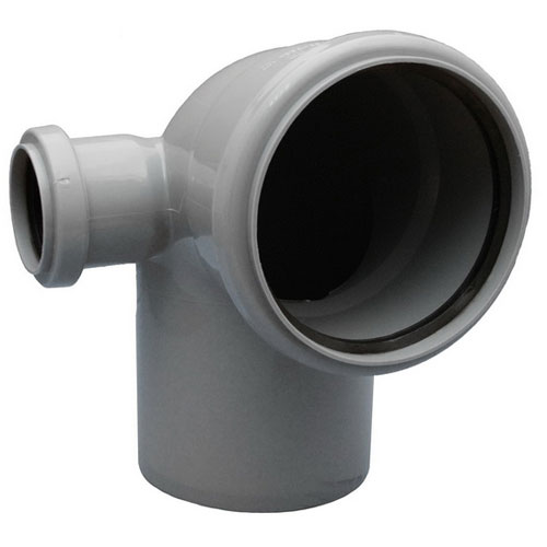

Скажите, а существуют в природе отводы на 90 с ревизией? Такая штука добавила бы уверенности.

packer написал : отводы на 90 с ревизией?
