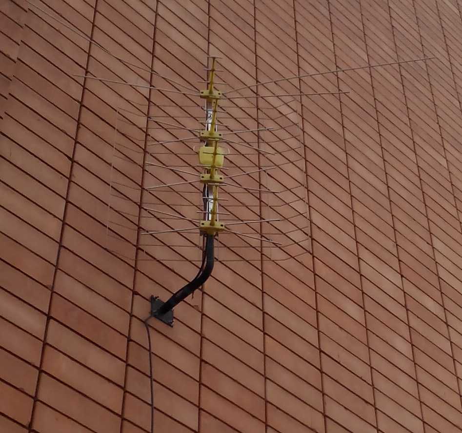

Решил перейти на цифровое ТВ, дома у нас 4 телика подключенные к одной антенне, которая выглядит вот так

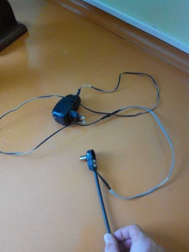

к кабелю, который идёт к одному из теликов подключен блок питания вот так , а к другие телики без блоков питания
Качество изображения по аналоговому сигналу было не очень. У того телика который с блоком питания лучше чем у других, но тоже не супер. Купил для пробы цифровой приёмник. Он ловит только там где блок питания и только когда он включён, а на других точках не ловит вообще никогда. Собираюсь ещё купить приёмники для других теликов. Как сделать чтобы они все ловили? Помогите пожалуйста

utmuk написал : к кабелю, который идёт к одному из теликов подключен блок питания вот так
А как этот кабель подключен к делителю и что за делитель на 4 применяется?
Если бы воспользовались поиском по форуму, то и тему не пришлось бы создавать.... ;) И эфирка нормально бы работала и цифра тоже. К примеру. http://www.mastercity.ru/showthread.php?t=37528&p=469999&viewfull=1#post469999 http://www.mastercity.ru/showthread.php?t=178742&page=2&p=3680387&viewfull=1#post3680387
