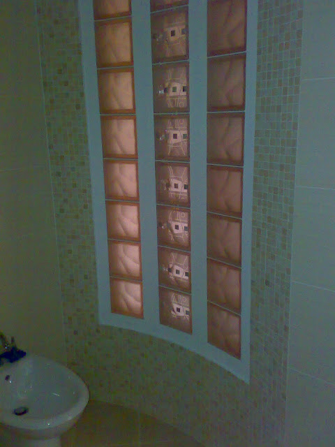

да везде написано же, что в новостройках за год-два подвижки, трещинки в штукатурке появятся почти 90%... и вот эту компенсирующую ленту, мол, для того чтобы блоки нафиг не потрещали за стеной вместе, лично у меня они в проеме, начиная от пола на 80 сантимах... так получается, пластичный клей нужен...
вот рекомендации самих стеклоблокщиков-продавцов http://www.stadium-ural.ru/cat/smesi/klei/1806, вот еще http://www.colorblocks.ru/articles4.htm, и так http://www.vitrablok.ru/index.php?route=product/product&path=62&product_id=75, а вот и так попроще http://www.steklobloki.com/montazhnaya-systema.aspx?name=klej-plitochnyj-litokol-k-55 и как раз все как бы намекают на эластичность требуемого клея... ох, демоны, запутали совсем))

Darlisha написал : эту компенсирующую ленту, мол, для того чтобы блоки нафиг не потрещали за стеной вместе, лично у меня они в проеме, начиная от пола
Darlisha, почитайте вот здесь ещё:http://www.mastercity.ru/showthread.php?t=200378&highlight=

Грэй, так читала и не один раз! вот ваш ответ как раз и внушил опасения! Вы пишите: если трещина пройдёт по бетону или кирпичу, то это фигня, замазать шпаклевкой и закрасить, или просто обойками заклеить... А вот если на пути трещины окажется СТЕКЛО - то ремонт не будет быстрым)))) Поэтому, Если стеклоблоки встраиваете в новую перегородку - просто делайте, соблюдая технологию, и она не треснет. Если старая капитальная стена, то прежде проверьте её "благонадёжность".
Так вот у меня новая перегородка с "окном" для СБлоков, начиная от 80 сантимов, и что же тогда про соблюдении ТЕХНОЛОГИИ? Одни итальянцы пишут, чтоб проложить для лучшей герметизации и "подвижности" вспененную тонкую ленту, картинки даже прикладыват...иные пишут - "на основание для укладки стеклоблоков необходимо уложить слой разделяющего материала - два слоя пергамента или аналогичного, не деформируемого листового материала."

Darlisha, если есть опасения,(а они есть) то лучше делать с прокладкой упругого материала по всему периметру. Снизу упругий материал не кладут только из- за неудобства укладки на зыбком основании. Считается. что по бокам и сверху - достаточно. Бумага снизу - чтобы обеспечить скольжение стекла влево - вправо, в случае деформации основной стены. В качестве упругого материала может быть и вспененная тонкая лента, и пробка, и тонкая резина,...Также может быть и герметик, потому что он после застывания становится как резина.
Где- то так.

Darlisha надо разделить два понятия
  1. гуляние СБ внутри кладки исключено, т.к. перевязка прутами не позволяет смещение. если надо нарастить шпильки, я юзал удлиненные гайки https://www.wuerthmarket.ru/img/media/pics/9/3/f/p519b8d55b993f.jpg
  2. гуляние всей кладки в окне (т.е. кладете 8Х8 стеклоблоков, сиречь говорим о наружных границах проема 160Х160) возможно, в силу деформаций плит и перекрытий зданий. какую именно прокладку использовать -не суть важно, главное чтобы был разрыв (т.е. не монолит) по границам. а самУ границу примыкания обычно силиконят (герметик флекс-растяжимый), и прикрывают L-раскладкой или Т-раскладкой http://4.bp.blogspot.com/-Md4w6ok1mgU/TbkXFeRiZPI/AAAAAAAAASE/43VFLdHHQe4/s640/%25D0%25A4%25D0%259E%25D0%25A2%25D0%259E+%25D0%2598%25D0%2597+NOKIA+405.jpg
