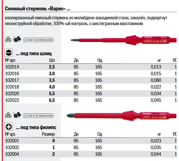

dim-on написал: маркировки что там S2 не вижу, а что, должна быть?
Блестит просто у Вас.)) Подтянул полтора десятка автоматов и уже износ появился. :(
Имхо.

доминик написал: уже износ появился. :(
  • и это нормально, сменный стержень- расходный материал. , как ручка по удобству у Симко?

dim-on написал: и это нормально, сменный стержень- расходный материал.
С Верой такая же ерунда. Тоже износ быстро появился, но потом замер. У Вихи равномерно. Фело по ходу, самые стойкие в этом плане. Но посадка у Фело ....... :mad:
dim-on написал: как ручка по удобству у Симко?
Удобная. ухватистая. Подойдёт и для быстрого кручения и для силовых упражнений. 2,5-2,8 Nm свободно крутить не напрягая особо руку. Той же Вихой, тяжелее из- за того, что ручка тоньше и с заужением ближе к гарде.
