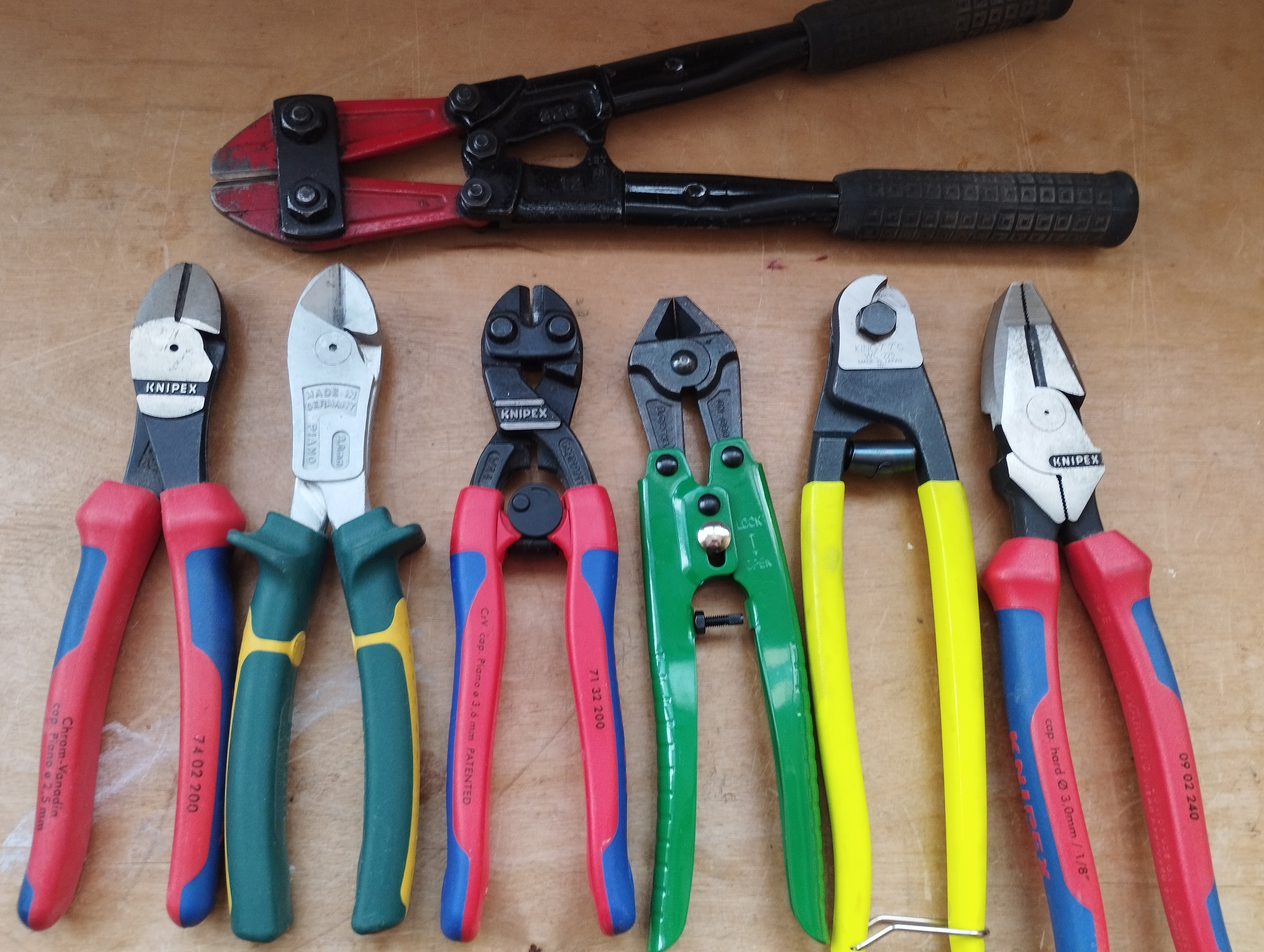

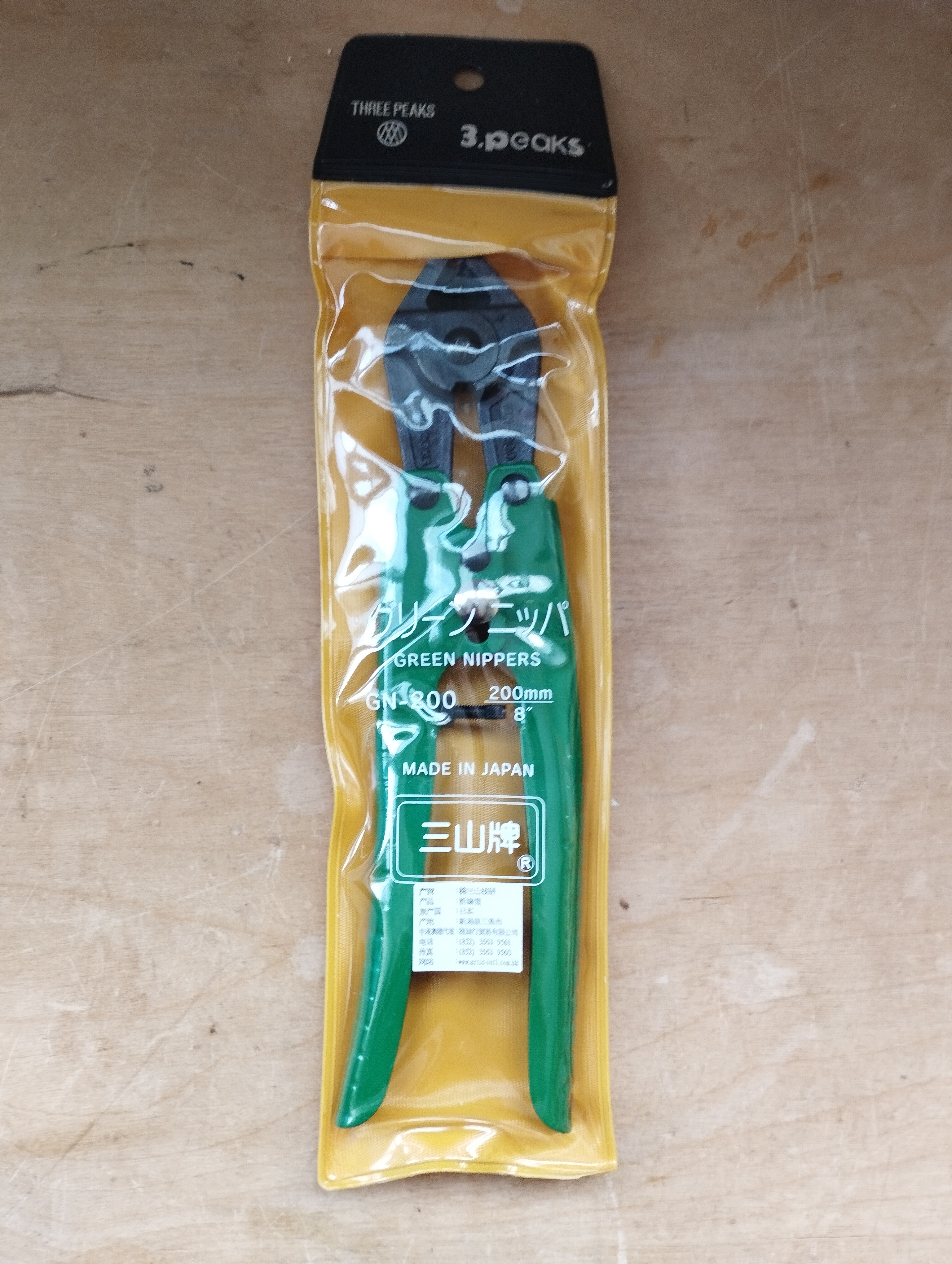

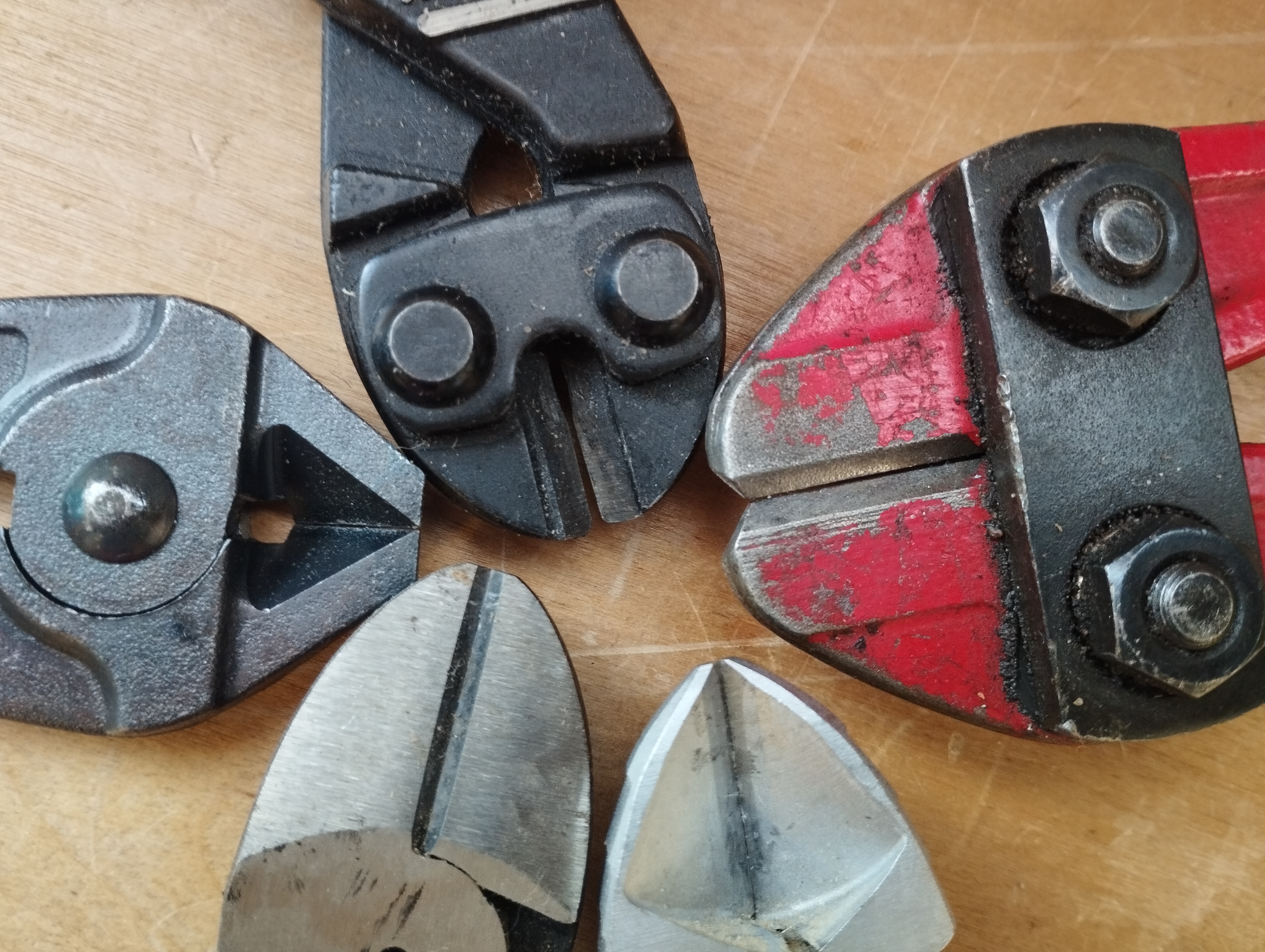

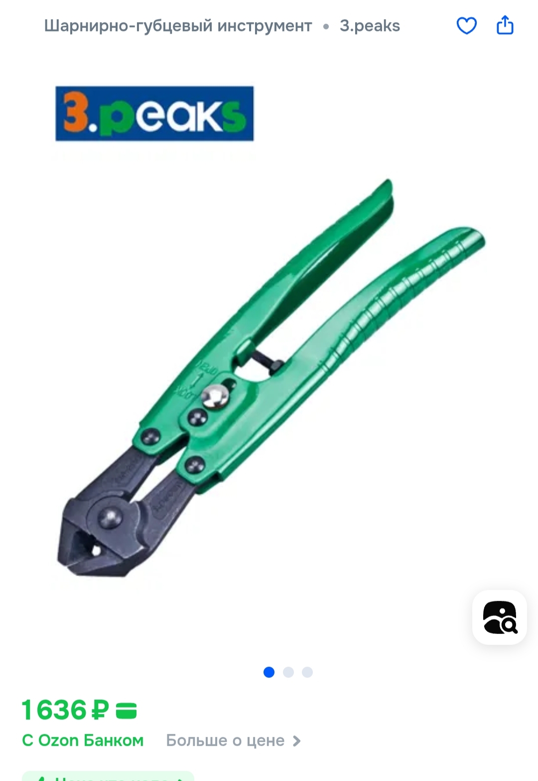

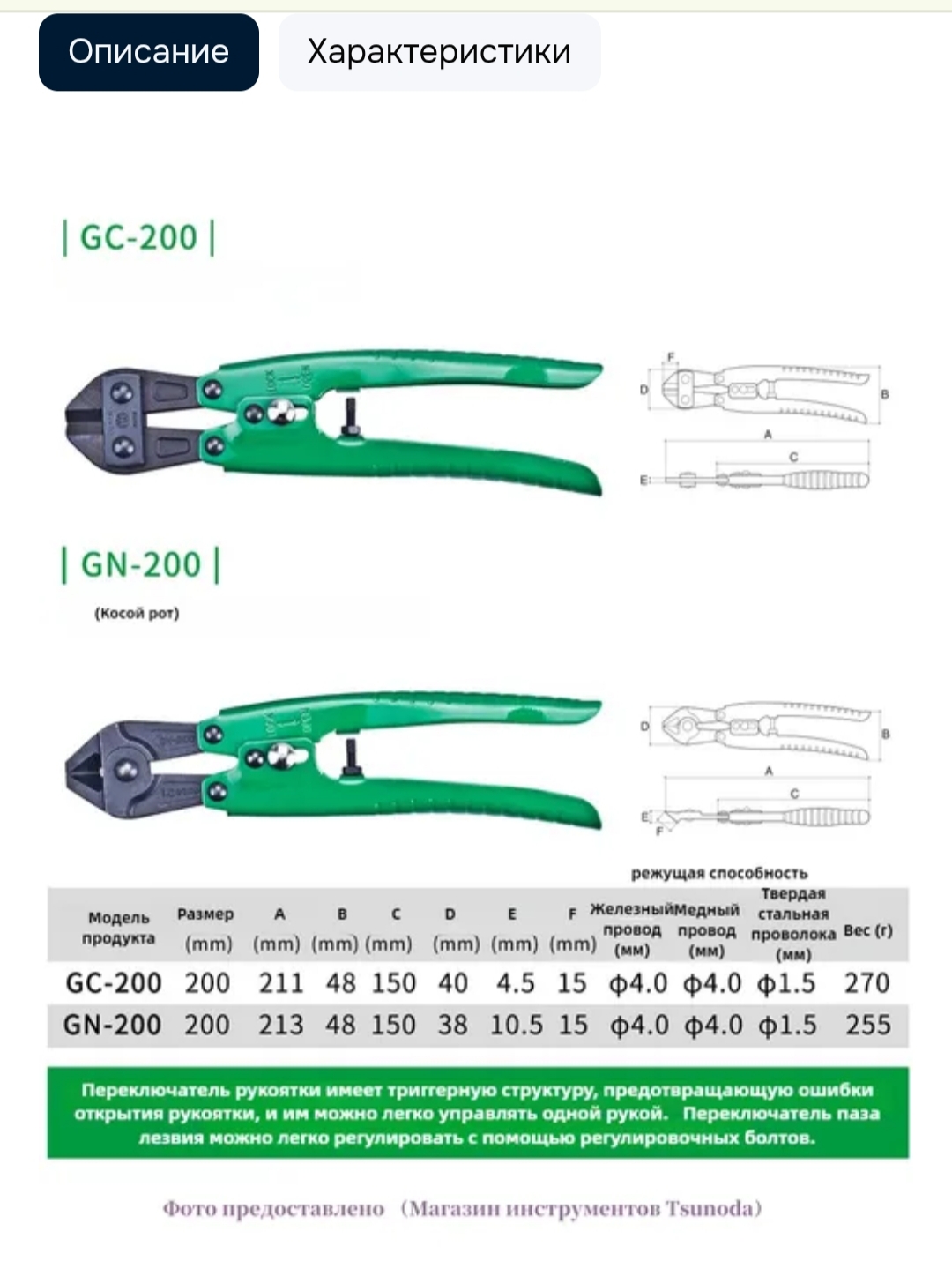

Добрались и до меня изделия 3.peaks. IMG_20260209_153234Цена IMG_20260209_154700 характеристики Сравнение , не в пользу 3.peaksIMG_20260209_153958по характеристикам и изготовлению не дотягивают даже до силовых " кусачек" . Вид с намеком на болторезы , которыми не являются . IMG_20260209_153312

Я брал целенаправленно для металлических сеток. Пока тонкие гвоздики покусал, выявился один недостаток. Если держать вниз головой от горизонтали, при перекусывании от щелчка срабатывает механизм запирания, он никак не фиксируется в открытом положении. Бесит. И да, от гвоздиков никаких следов на губках не осталось.

Дмитрий Т, Слишком много ожиданий было у меня - хотел торцевой болторез , а получил " недокусачки" . Сетку перекусят почти все на фото , кроме тросореза ( просто не буду его гробить , хотя наверное и он сможет )
