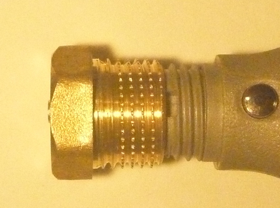

sMenT написал 09.01.2026 в 09:46
по теме размера резьбы на хвостовике дремеля.
На шейке.
. Саня его завернул в тройник водопроводный, типа как доказательство своей правоты в определении им типа резьбы.
Можно ли завернуть то, что просто вставляется ? Взял дремель, взял несколько муфт и тройников, все на шейку дремеля свободно надеваются. Диаметр резьбы (измерено) дремеля, 18,5мм Внутренний диаметр трубной резьбы G1/2" по ГОСТ - 18,6 мм, по измерения 18,9.
Шаг резьбы дремеля 12 ниток. Шаг резьбы G1/2" 14 ниток
Можно конечно намотать на резьбу дремеля синей изоленты, и после накрутить тройник... Но можно ли считать, что резьба подходит? Но аффтор про синюю изоленту не упоминает. То ли стесняется такого "инженерного" решения, то ли ещё что. Но бьёт себя копытом в грудь, что именно наворачивается. Для инженера окончившего Станкин это немного странно.

MADONNA А зачем Сане заниматься такими дешевыми фальсификациями?
А я то откуда знаю? Это у него спросить надо. Он как то ранее. упомянул об этом, я решил проверить, если есть возможность расширить функционал инструмента с помощью стандартных изделий, то это очень хорошо. Но не срослось. То ли у него "дримель" или "дрюмель", и ото объясняет размер резьбы, то ли ещё что.

MADONNA
Но возможно так же что в разные годы устройство имело разные конструктивные особенности.
Может быть и так, но почему вместо фотки с тройником, не сделать фото со штангелем на шейке дремеля?

1965__ __Шейка дремеля и резьба G1/2"

Alekss написал 09.01.2026 в 15:55
Потому что ты мудак. И на международном форуме мудаков ты зайдешь второе место. На одном фото показать шаг, глубину резьбы, и диаметр, невозможно. А тройник (или муфта) показывают все сразу.

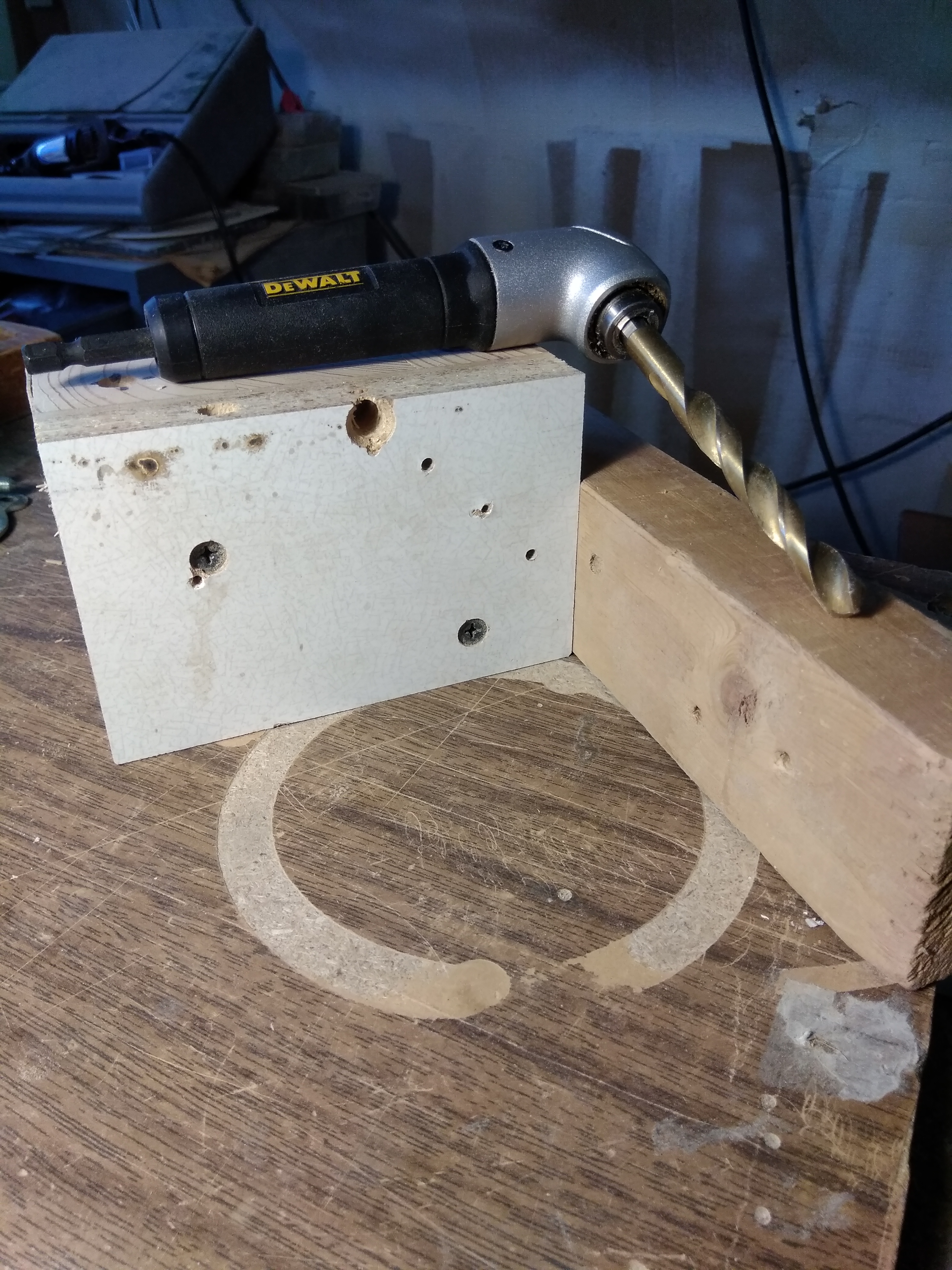

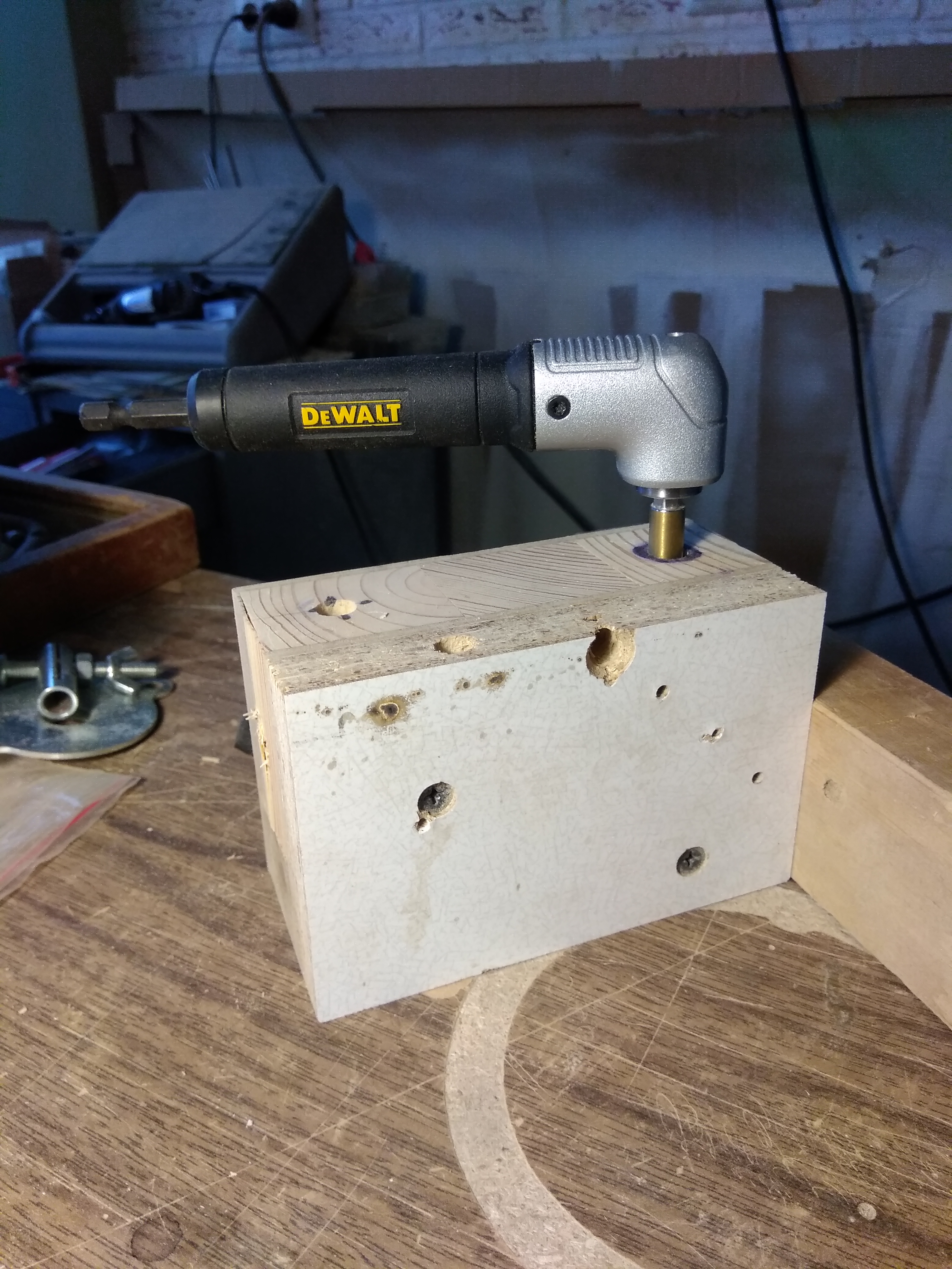

Кондуктор, что я обещал IMG_20260109_134821IMG_20260109_134759вещь высокотехнологичная, хотел утереть нос И.Маску. Но не оценил почему-то... Решает три задачи -отступ от края, перпендикуляр отверстия к базе, и глубина засверливания.
