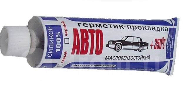

Сухарь, Да герметик прокладка автомобильный , применяется для герметизации системы охлаждения авто , а в чем проблема ?

Сухарь, P.S . Вот такой отверждение без применения уксуса , что не дает образование коррозии на металлах .

Игорь А., да проблем собственно нет. Воду через сколько включать можно? Давление какое держит? Почему не сантехнический ? ...просто интересно. доминикписал про час у сантехнического. Иногда по мелочи бывает всего пара резьб и все - час ждать ещё как-то не охота. А лен на пасте можно сразу. Вот пытаюсь для себя сравнить недостатки и преимущества.

Вот и продолжайте :) У анаэробных есть свои сюрпризы - с обезжириванием и влагой... Казанский герметик прокладка - это не анаэроб, и не сантехнический силикон. Казанский = силикон, но намного лучше обычного сантехсиликона в тубах. Но и с ним при разборке будет геморрой.

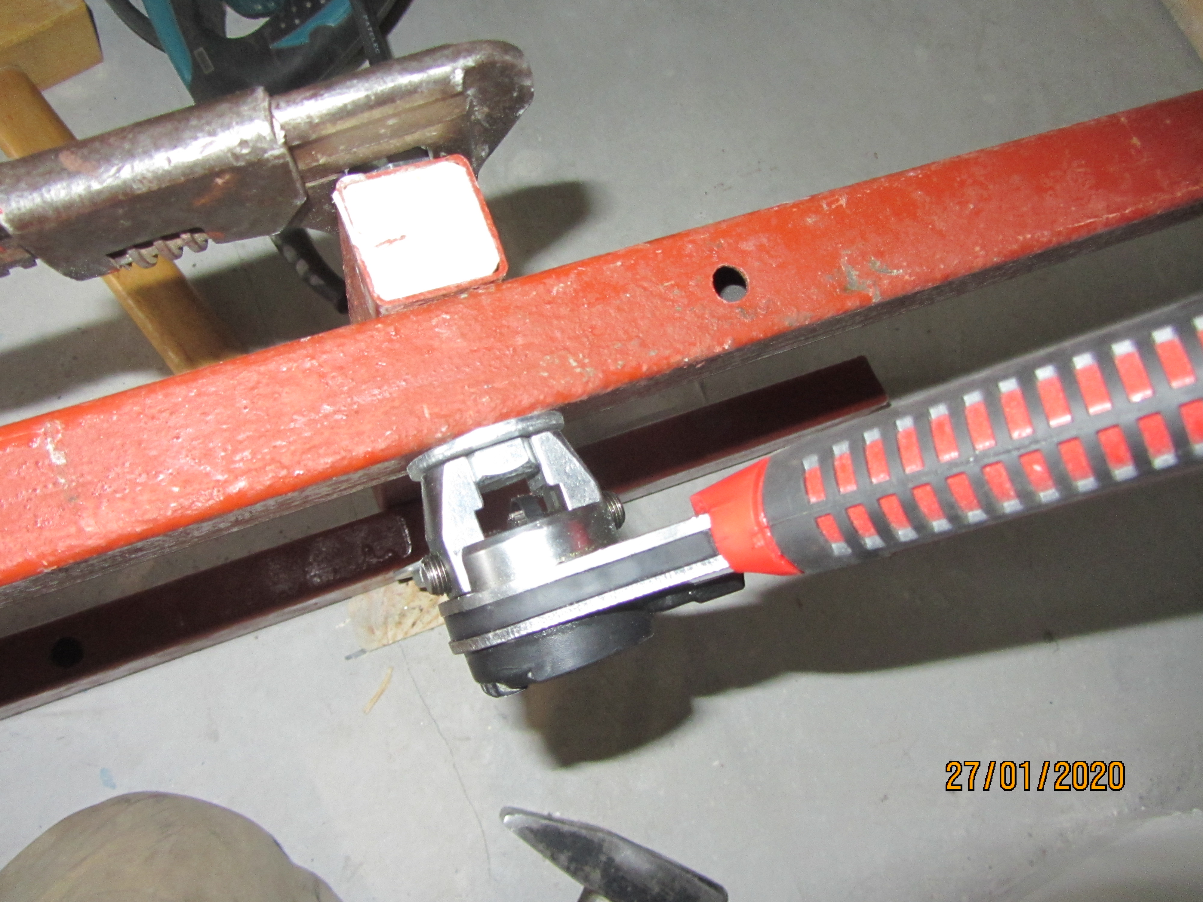

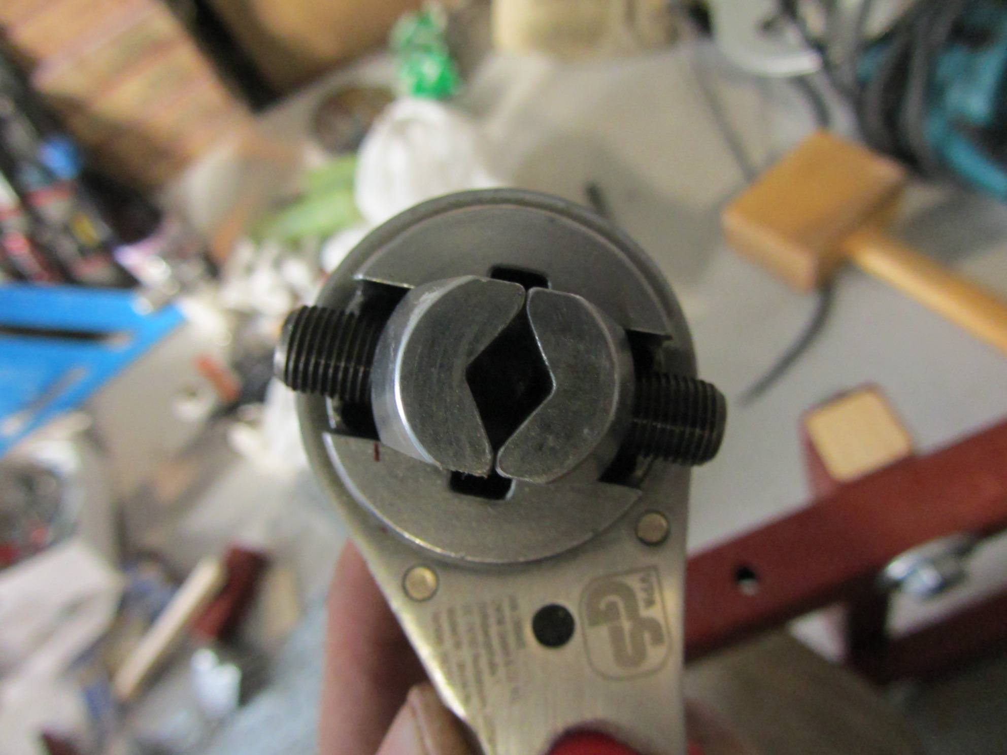

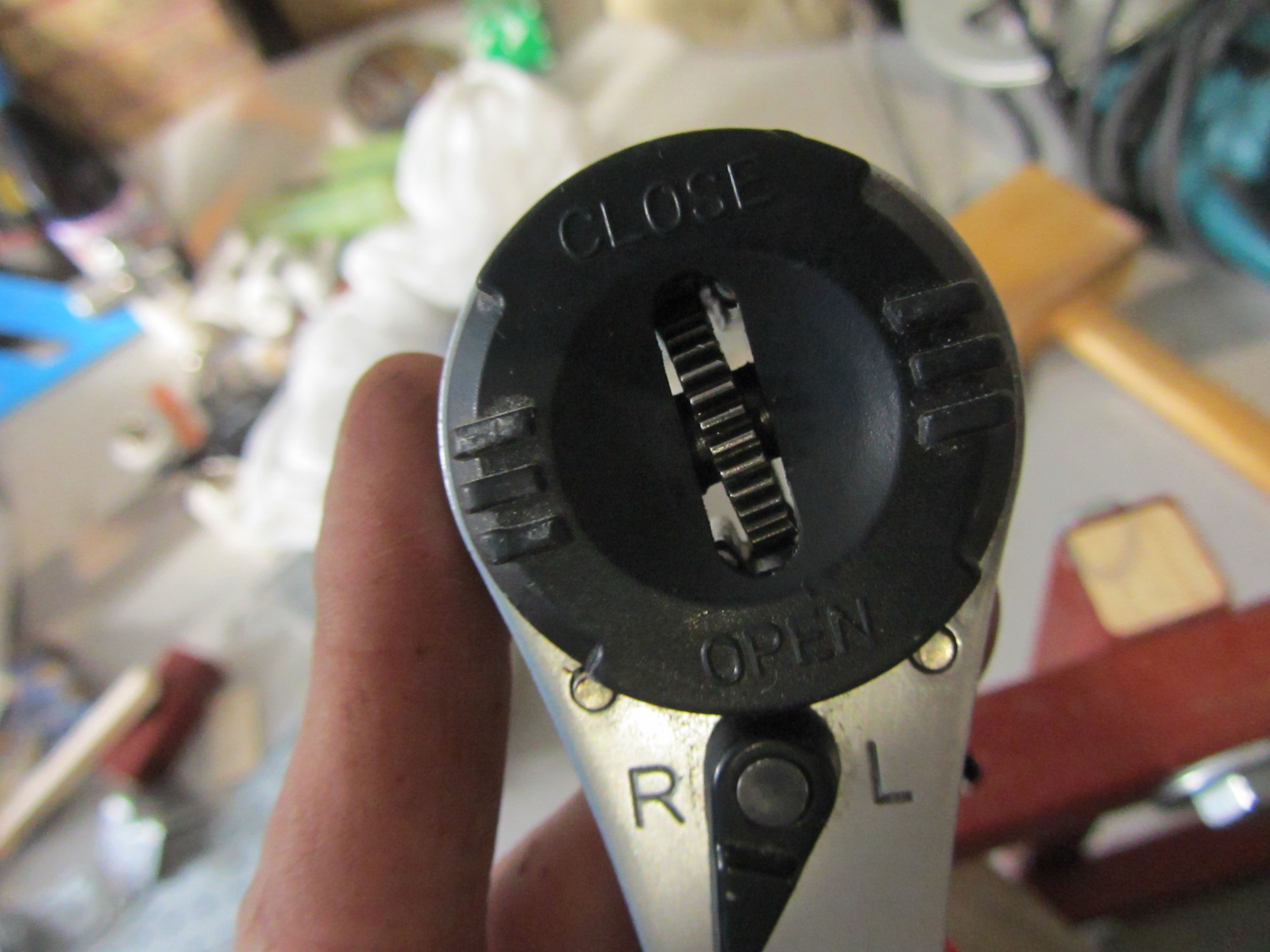

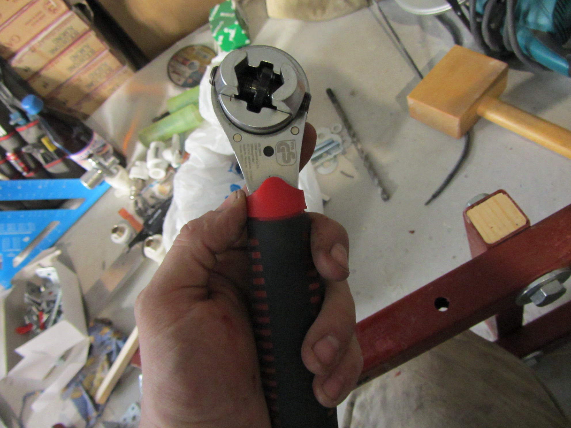

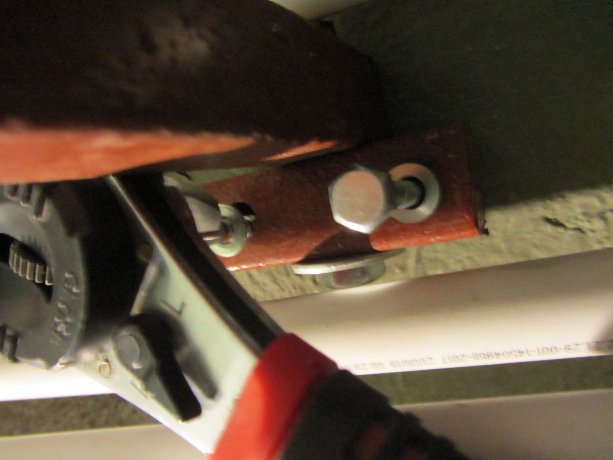

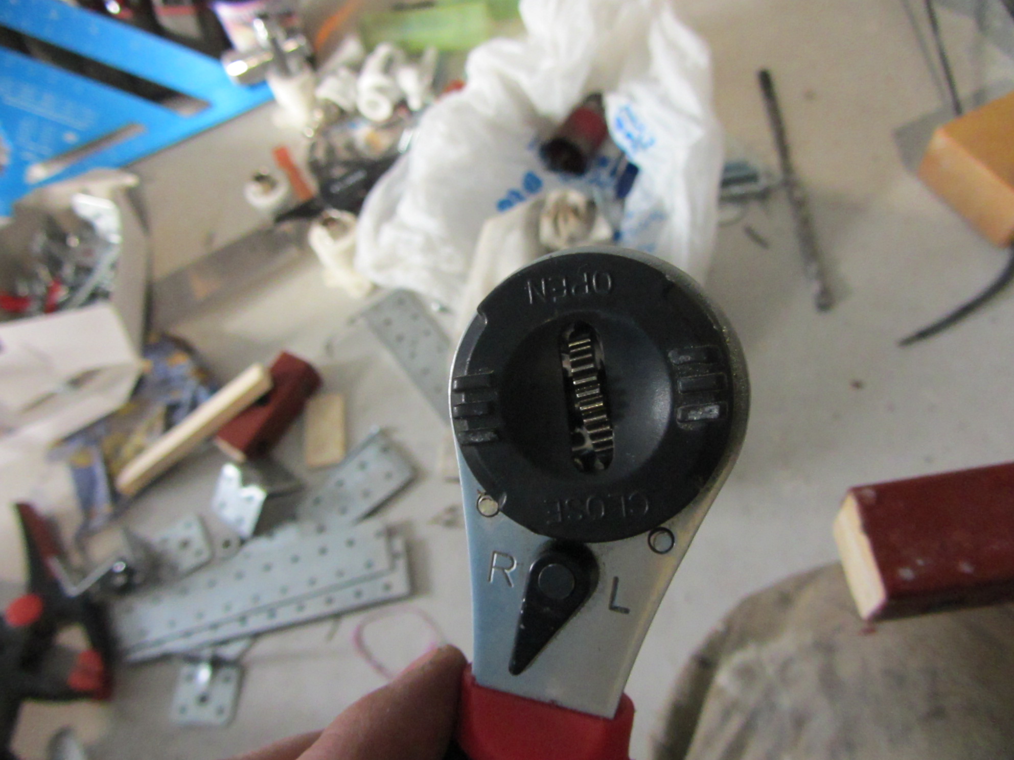

Main Features: Multifunctional Ratchet Wrench Suitable for 6 - 22mm or 1/4 - 7/8 inch screws 272276201 Вот такую штуковину хапнул у китайских товарищей. Сегодня попробовал ее в работе. Не Тайвань, - поэтому есть ложка дёгтя, - ну да как же без неё, да с нашим везением, - на определенном угле поворота немного заедает. - Надеюсь, разработается. Я туда сожки налил, но чего-то пока не алле. Корпус неразборный, в смысле без приступа вандализма не открыть, - никаких винтиков, кроме того, который крутит губки. В ряде случаев будет весьма незаменимой штукой. Берет крепежи нестандартной формы, фиксирует крепеж между губками, так что можно наживляться одной рукой, в труднопролазных местах одно это стоит многого, ну и наконец у меня есть трещотка, которая может (наверное) накручивать крючки для водонагревателя) Как раз завтра попробую, как она себя поведет на них.

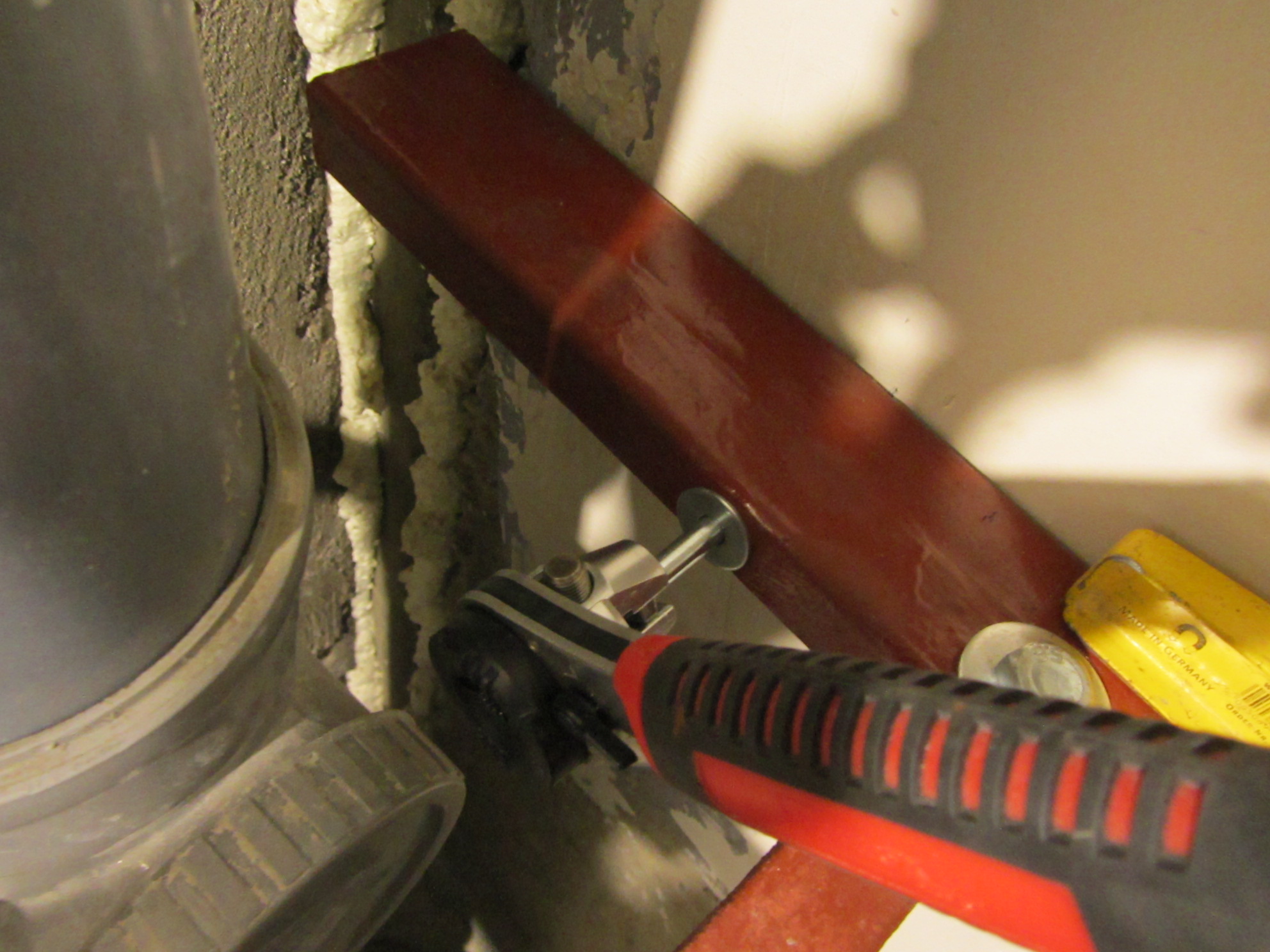

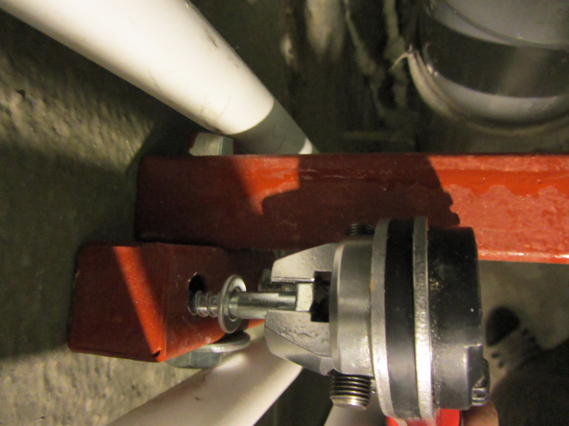

На следующих картинках видно ограничение по применимости, - ежели болт располагается близко к стене, или иному препятствию, - так что расстояние до препятствия меньше половины диаметра башки трещотки, то тут она неприменима. - Мир, как известно, - несовершенен, инструменты, соответственно, - тоже.
