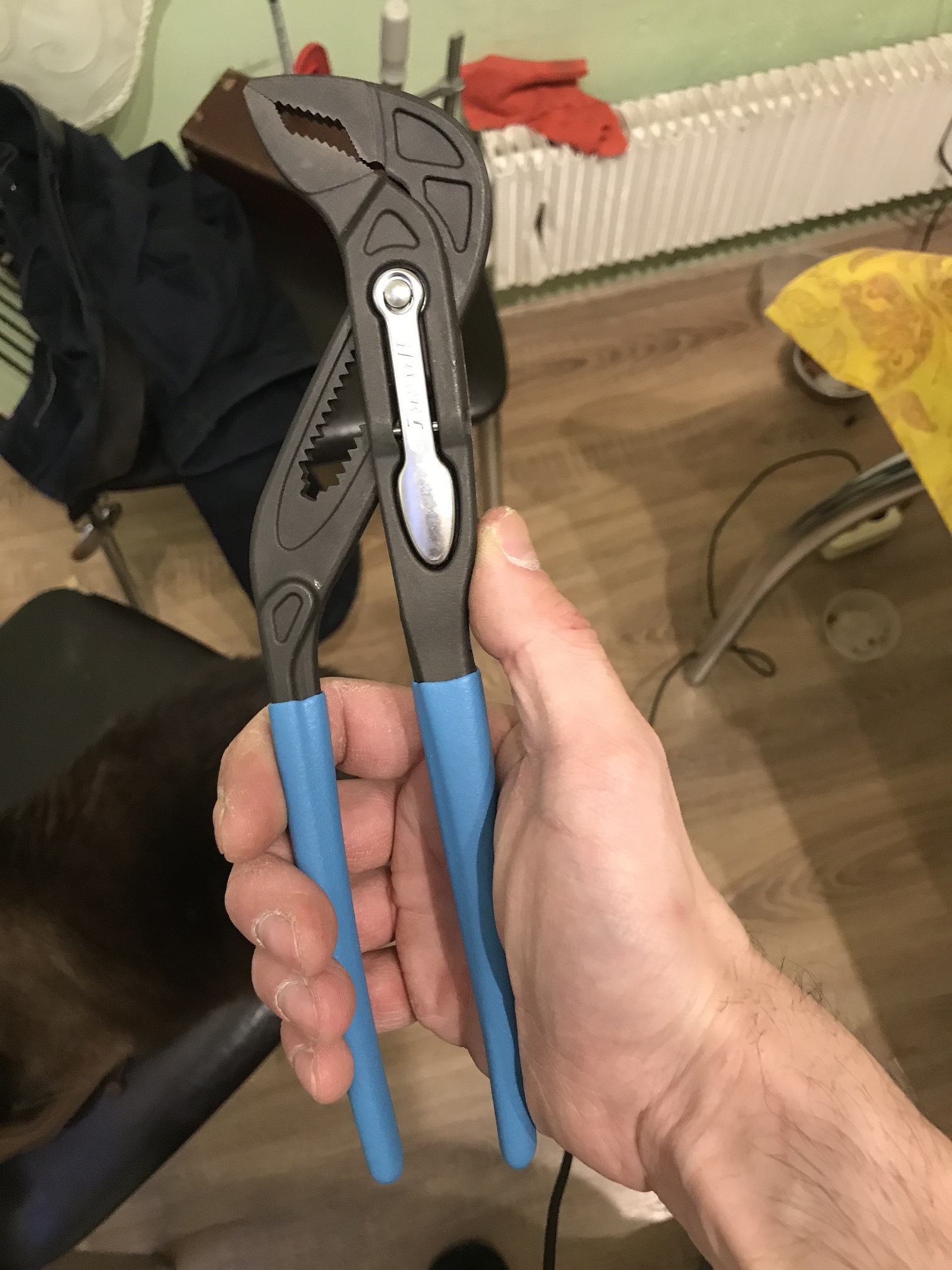

Норушка, видел Ваш старый пост про Hazet 760-2..в общем они огонь..достались по случаю за очень смешную цену. Меня сегодня Irwin GroveLock 8" подвел..очень они нравятся..но нубки никакие. Стесалась насечка на низшей губе о некаленный болт для крепления унитаза. .. А хазет - они прям ох...е. Как дите малое радуюсь.

С фото явно проблемы на форуме
http://images.vfl.ru/ii/1607115682/47bcb688/32552470.jpg

Ghomunkul написал: Норушка, видел Ваш старый пост про Hazet 760-2..в общем они огонь..достались по случаю за очень смешную цену. Меня сегодня Irwin GroveLock 8" подвел..очень они нравятся..но нубки никакие. Стесалась насечка на низшей губе о некаленный болт для крепления унитаза. .. А хазет - они прям ох...е. Как дите малое радуюсь.
Ghomunkul, я рада. Долгой ему работы. :)
Давайте я помогу:
Nothing but HEAVY BEAUTY.
