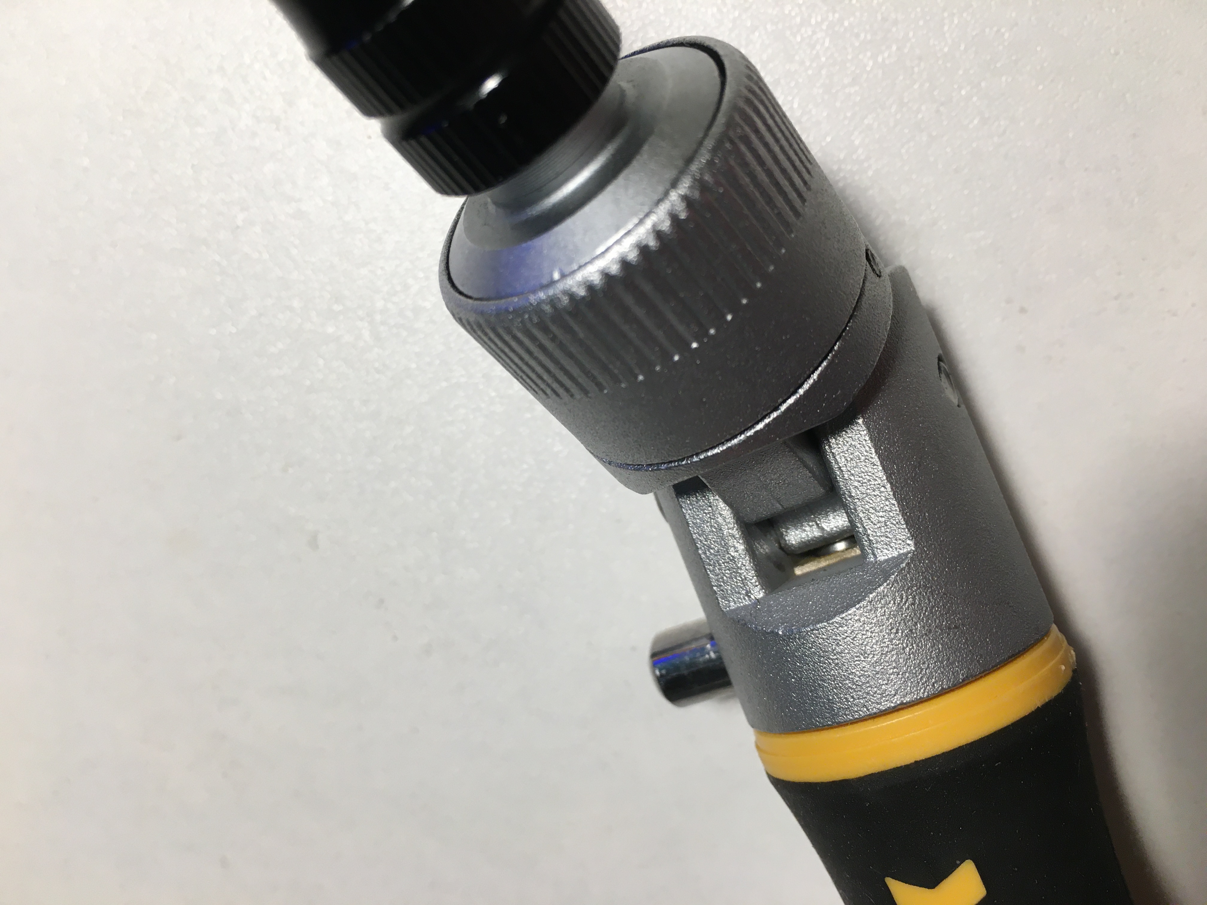

Приплыло на днях ко мне феловское чудо-юдо. В обзорах тут вроде не встречал ни у кого еще.
В общем, покрутил в руках ее, покрутил винты-саморезы там всякие, болты-гайки чуть-чуть. В целом, понравилась. Сделана весьма добротно, шарнир видно, что довольно качественно сделан. В руках держать приятно. Люфты есть конечно, но не критичные. В самом шарнире шарик прям хорошо так колено поджимает, в руке не болтается.
Сравнить особо не с чем, разве что с китайскими рукоятками. Тайваньский клон тоже не доводилось в руках подержать. Китайца если просто в руке потрясти, так шарнир обычно болтается весь. В фело такого нет. Самый большой люфт у кольца переключателя трещетки, но да и хрен с ним. Ручка более крупная, чем у обычной феловской отвертки, и довольно таки увесистая.
С длинной битой так вообще огромная
Что не понравилось, так это сам битхолдер. Е-биты в нем болтаются, не для них он, а длинные они самые распространенные для отверток. Думал, что там магнит внутри дополнительно - а вот фигушки. Попробовал переходник веровский с шестигранника на квадрат 1/4, так он вообще не держится, т.е. он тупо средней круглой частью упирается в холдер и не достает прорезями до замка в нем.

Daihrensnim написал: Приплыло на днях ко мне феловское чудо-юдо.
Daihrensnim, вот магниты,гляньте.впихнуть-не проблема.в WERA лезут легко. зубочисткой-обратно(Авдруг)))

fylonzz, спасибо за совет. А где бы такие магниты взять? Вообще, подумал тонкую подкладку какую-нибудь сделать на дно холдера, чтобы е-биты в нее упирались и не так болтались. А вот с магнитами тема, конечно, поинтереснее.
Кстати, забыл про трещотку этой Фелы написать. В целом, тоже понравилась, очень мягкая, прям как в часах крутилку напомнила, срабатывает без заметных усилий. Зубьев там немереное кол-во, 60 вроде где-то читал. Но вот четкость хотелось бы получше. Пока в руках ее вертел, на глаза вера циклоп мини попалась, так у нее трещетка куда более тугая, но и четкость выше.
