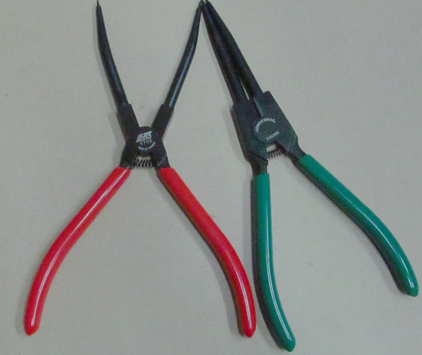

Andre10
Andre10
Регистрация: 01.02.2010
Киров
Сообщений: 361
10.05.2021 в 19:57:20
Хотел Jonnesway, но не сложилось. :) Зато есть возможность сравнить.
Но если в сложном положении JTC немного длиннее согласно каталогу.
